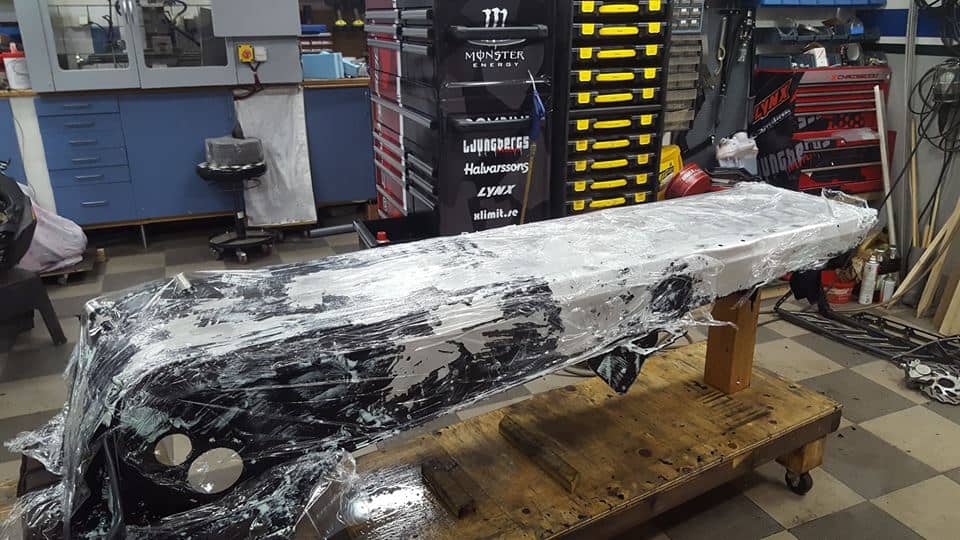

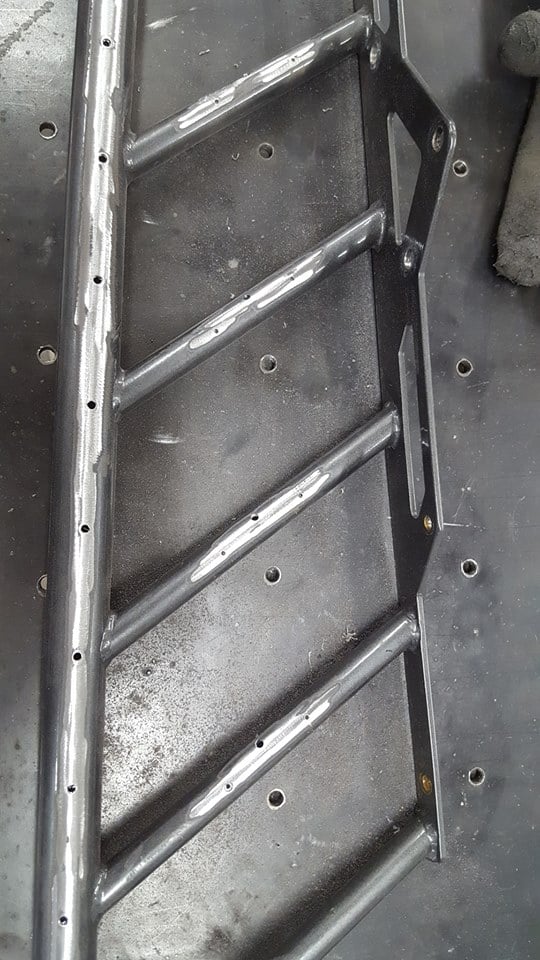

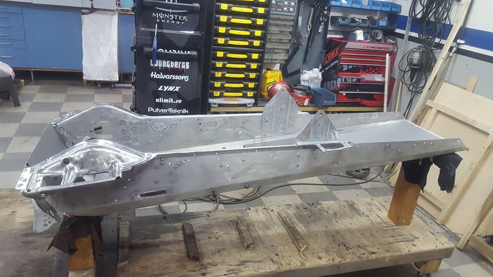

Patrik på Kungälvs Pulverteknik som hjälper mig med all pulverlackering har syrabad som kan ta bort gammal pulverlack. Dock är detta bad gjort för fälgar och har vissa begränsningar i storlek. Detta gör att mindre delar kan jag bara lämna till honom så både tar han bort gammal färg och sen lackar han delarna i den nya färgen. Dock får inte tunneln eller boggieskenorna plats i detta bad vilket gör att jag själv får preppa dessa delar. Jag har tidigare testat sandblästra och slipa bort färg men det tar väldigt lång tid och är inte smidigt med sandblästring i ett vanligt garage. Så denna gång har jag kört med färgborttagningsmedel. Det funkar riktigt bra. Jag får ju dock köra i flera omgångar innan allt är borta. Penslar på medlet på kvällen och täcker in det i plastfolie så det inte ska torka. Sen kan man skrapa bort mycket följande kväll. Så just nu är det endast lite kvar på den sista boggieskenan sen kan jag lämna delarna på lack.
