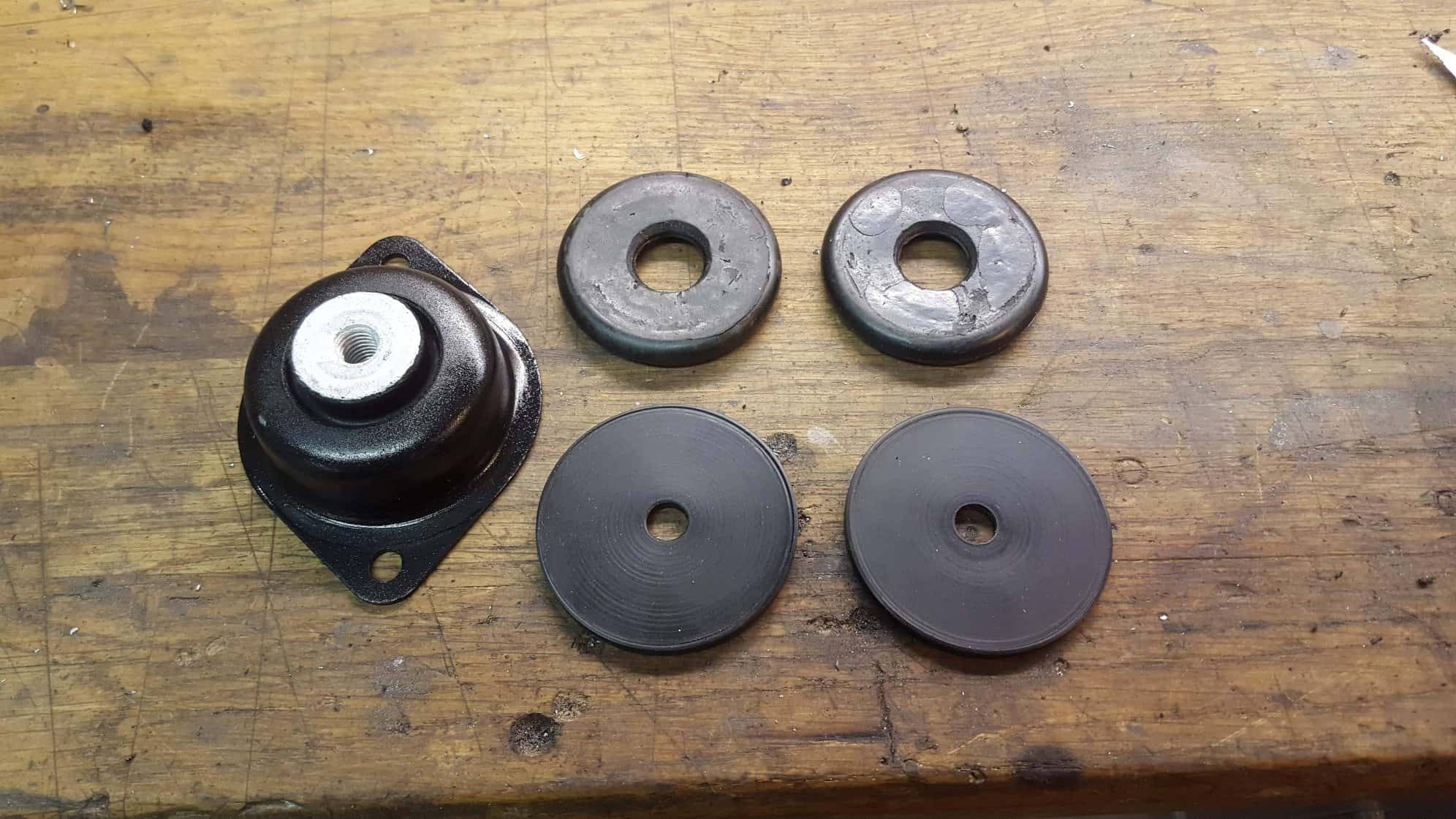

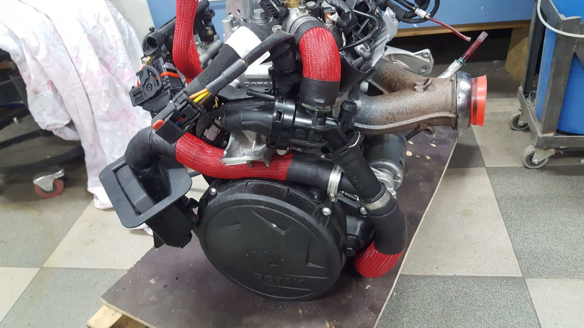

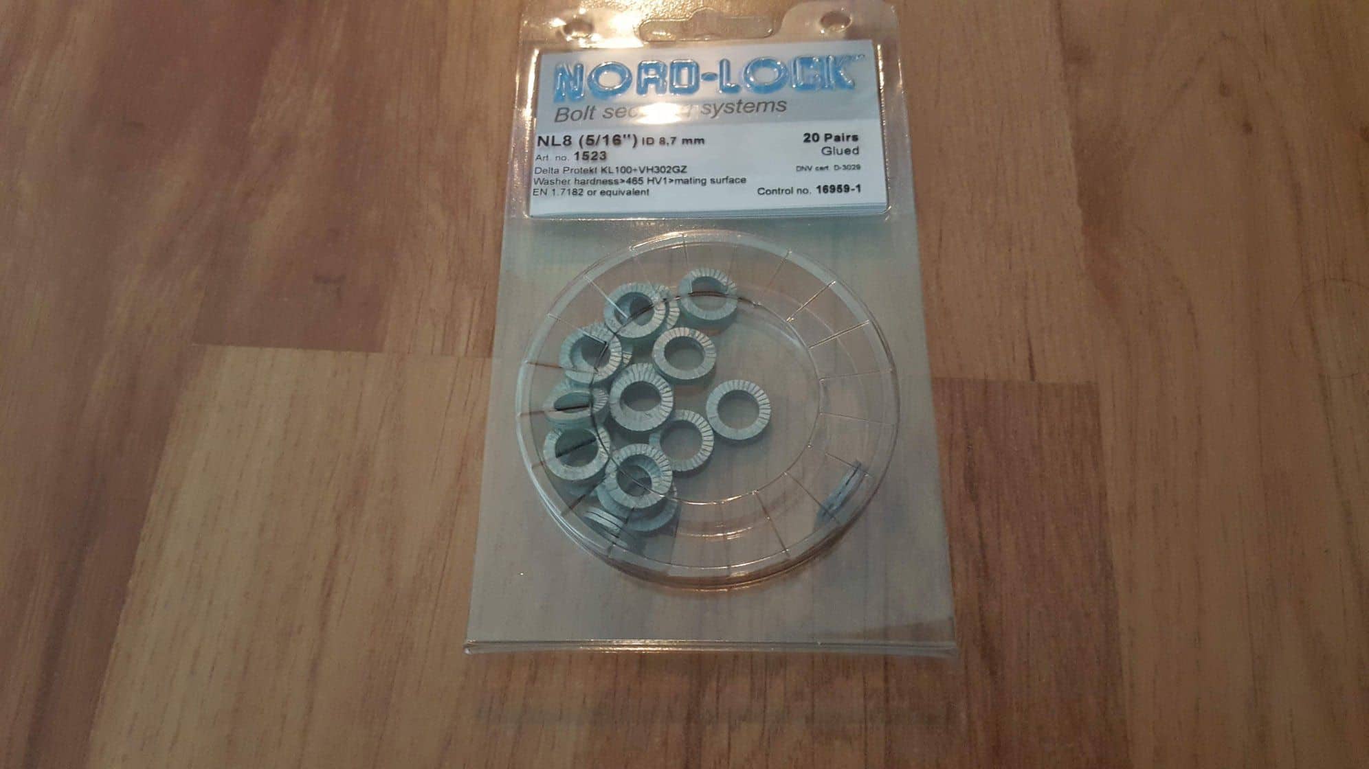

Det har ju varit mycket snack och skriverier om att Rotax 850 tar remmar. Jag själv har inte haft några problem men fick tips från en kompis i Finland som testat fram en lösning som funkar. Den lösningen liknar väldigt mycket den som nu BRP släpt till sina maskiner. Kompis samarbetar en del med Lynx i Rovaniemi så gissar dom fått en hel del input från honom och hans lokala BRP handlar som även testat denna lösningar på många maskiner med gott resultat. Så jag gjorde samma fix med nytt motorfäste till högersidan och sen styvare motorkuddar och shims. Jag kommer också passa på att montera Nord-Lock brickor på Y-röret för att få en stabil montering av det också och inte riskera att dom skruvar upp sig.
