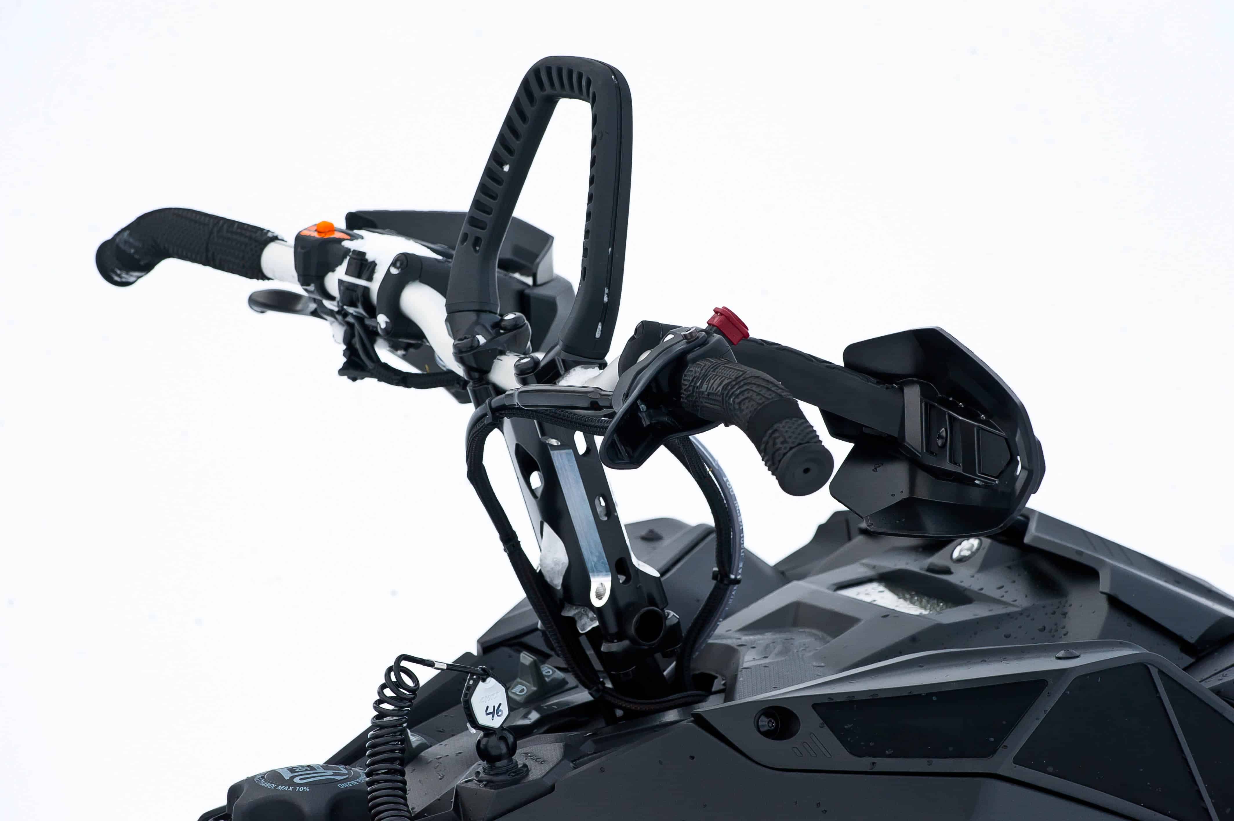

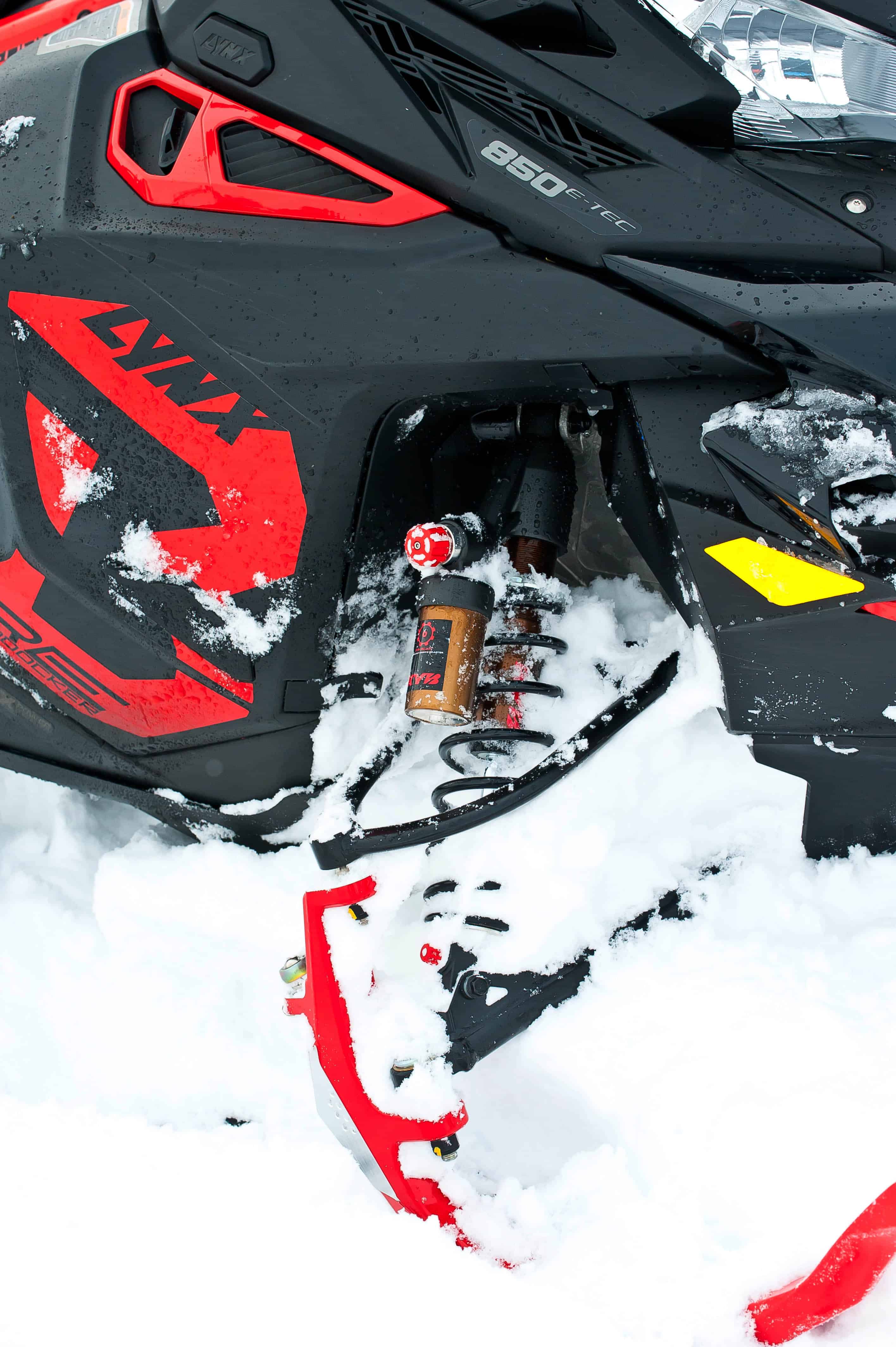

De guldiga KYB Kashima coated-dämparna sitter nu standard på alla Lynx utrustade med RE-paket. RE 3900 har bestyckats med KYB 36 CR i framvagnen med justering av kompression och retur, bak i boggin sitter det två fullt justerbara KYB 46 HLCR PB. Kashima coateing är en anodisering av metallen som minskar friktion och är hållbarare, vilket bland annat ger längre hållbarhet på oljan i dämparna. Om vi jämför med fjolårets RE 3700 har man även skruvat dit ordentliga stöd för foten. I alla fall på den tidigare boggin hade man också stoppat dit små hjul längs fram på boggiskenorna för att få mindre vibrationer och ge ett längre liv åt mattan. Återstår att se om de sitter kvar nu när man bytt boggi. Man har också följt grupptrycket och satt dit en lägre styrhöjare på 14cm för att gynna teknisk åkning. Lynx har även stoppat ditt ett praktiskt 12V-uttag på RE 3900.
