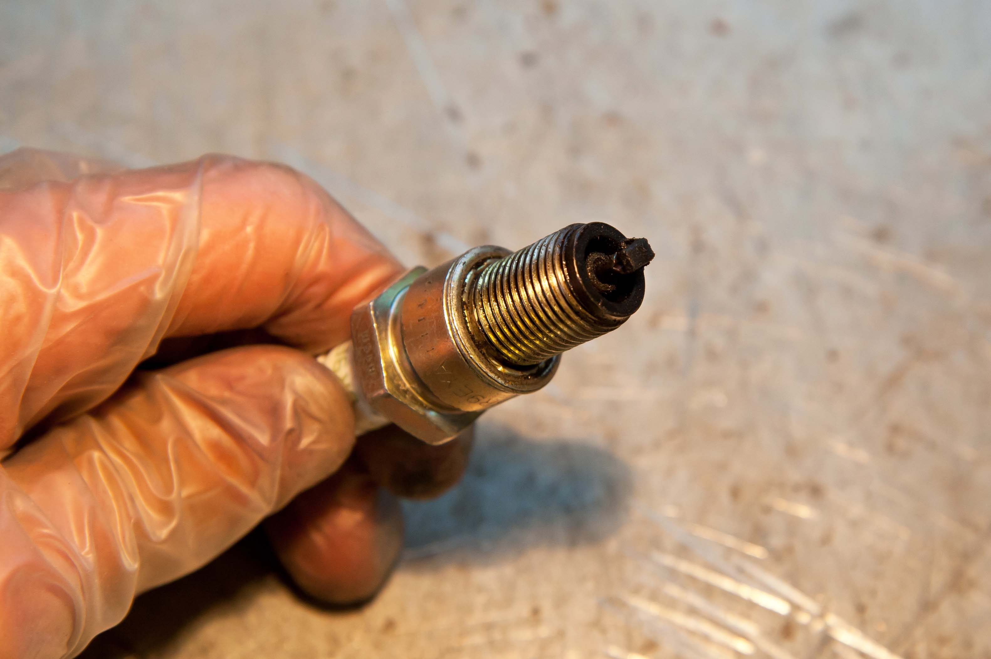

Bensin & tändstift

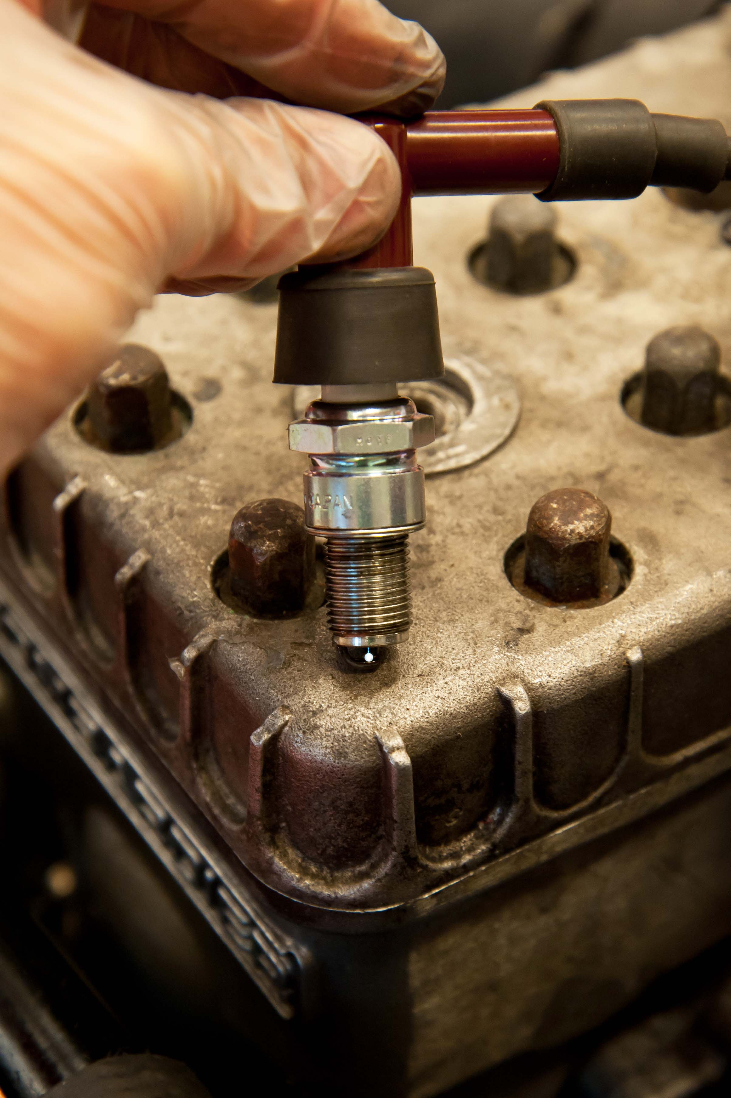

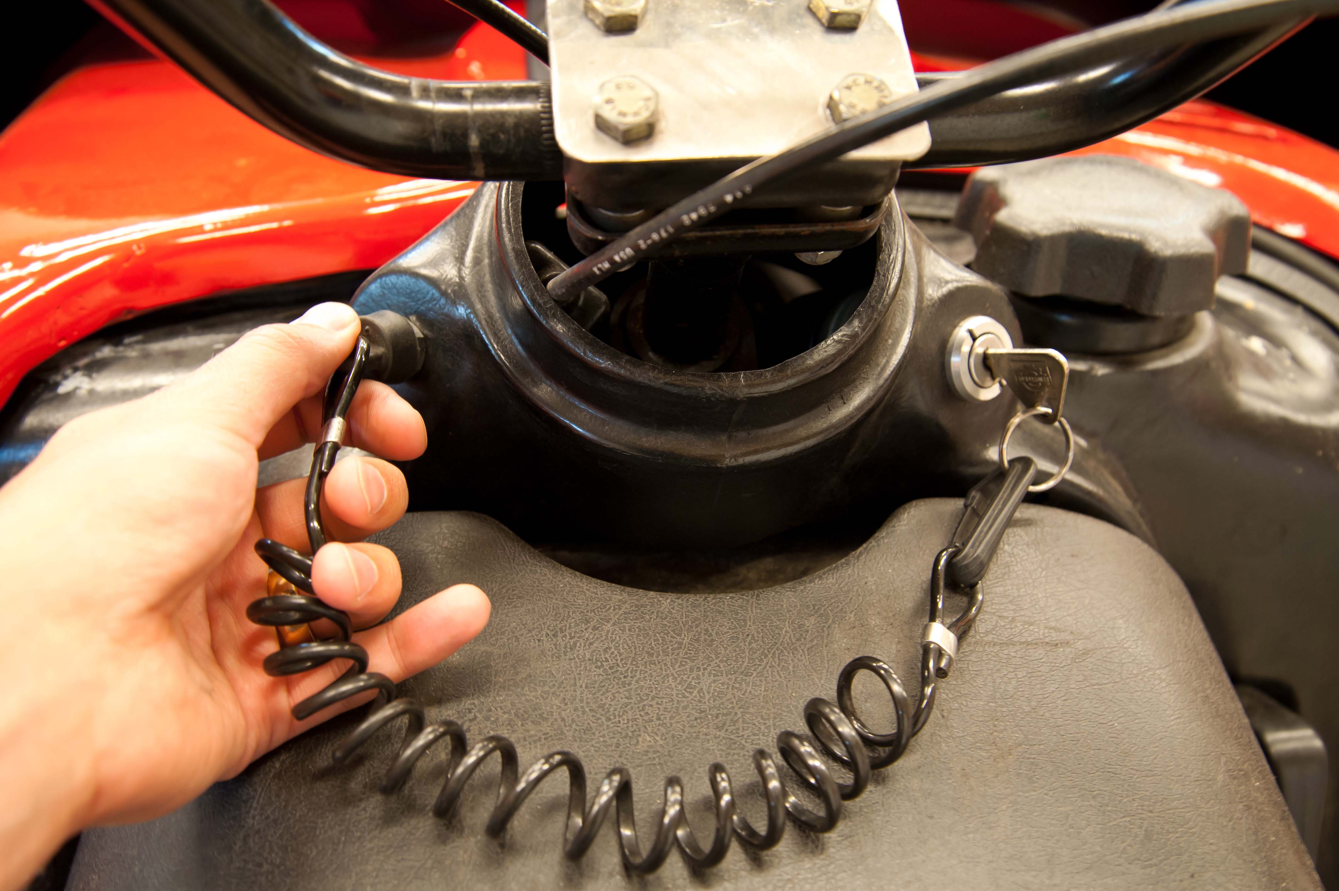

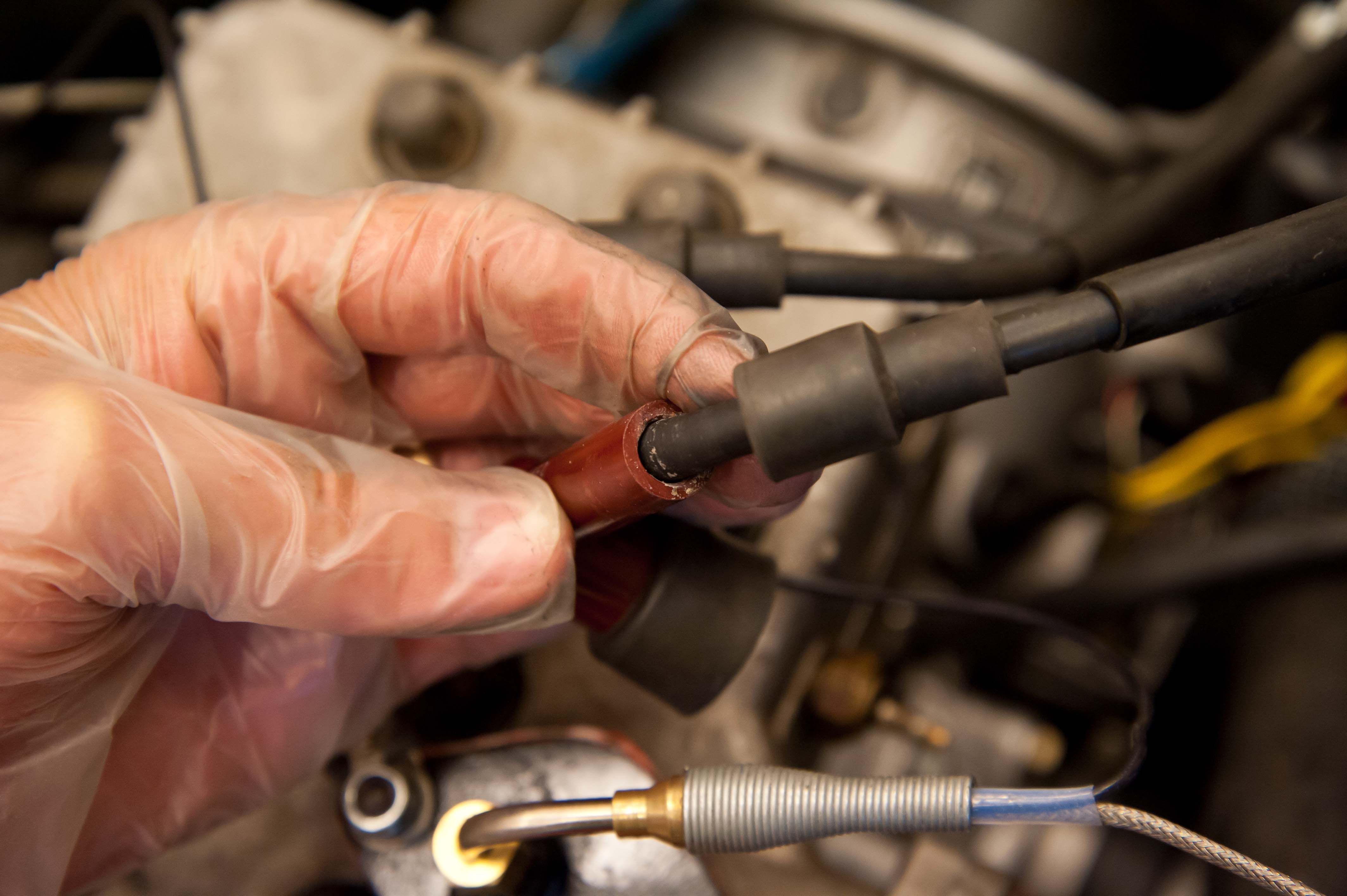

Vi börjar med att kolla om det finns bensin i tanken och den ska gärna vara fräsch, i mitt fall med gamla skotrar som stått länge kan det faktiskt hjälpa med att byta bensinen i tanken. Efter en snabb koll på om det är soppa i tanken kollar vi gnistan på tändstiften. Skruva ur ett stift i taget och sätt på tändhatten, jorda stiftet mot toppen samtidigt som någon drar i startsnöret. Kolla att du får en tydligt gnista på alla stiften. Se upp för eventuellt bränsle som spottas ur tändstiftshålet i toppen så att det inte säger pang. För att du ska få en gnista måste saker som nyckel, dödmansgrepp och nödstopp vara redo för start.

Om du inte skulle ha någon gnista börjar du med att byta tändstift och kontralera att det är rätt elektrodavstånd. Om du fortfarande inte har någon gnista ökar antalet felkällor dramatiskt och nästan allt som är elektriskt på skotern kan faktiskt vara orsaken. Utan möjlighet att mäta upp om allt fungerar får man nöja sig med att okulärbesiktiga allt elektriskt som har med tändningen att göra. Men låt oss säga att det bara är ett stift som är dött då ligger troligen orsaken till felet hos stiftet, tändhatten, tändkabeln eller tändspolen. Om alla stift är döda får man leta längre bort från själva stiften. Även CDI-boxen kan vara orsaken, finns det möjlighet att låna en kompis CDI-box av samma modell så är det ett bra sätt ett utesluta eller hitta felet. Att köpa en ny box för att bara testa är inte ekonomiskt försvarbart då de brukar kosta en slant…

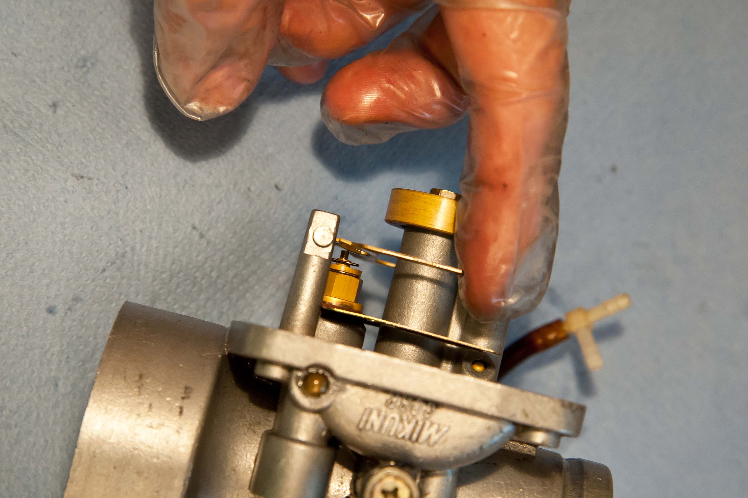

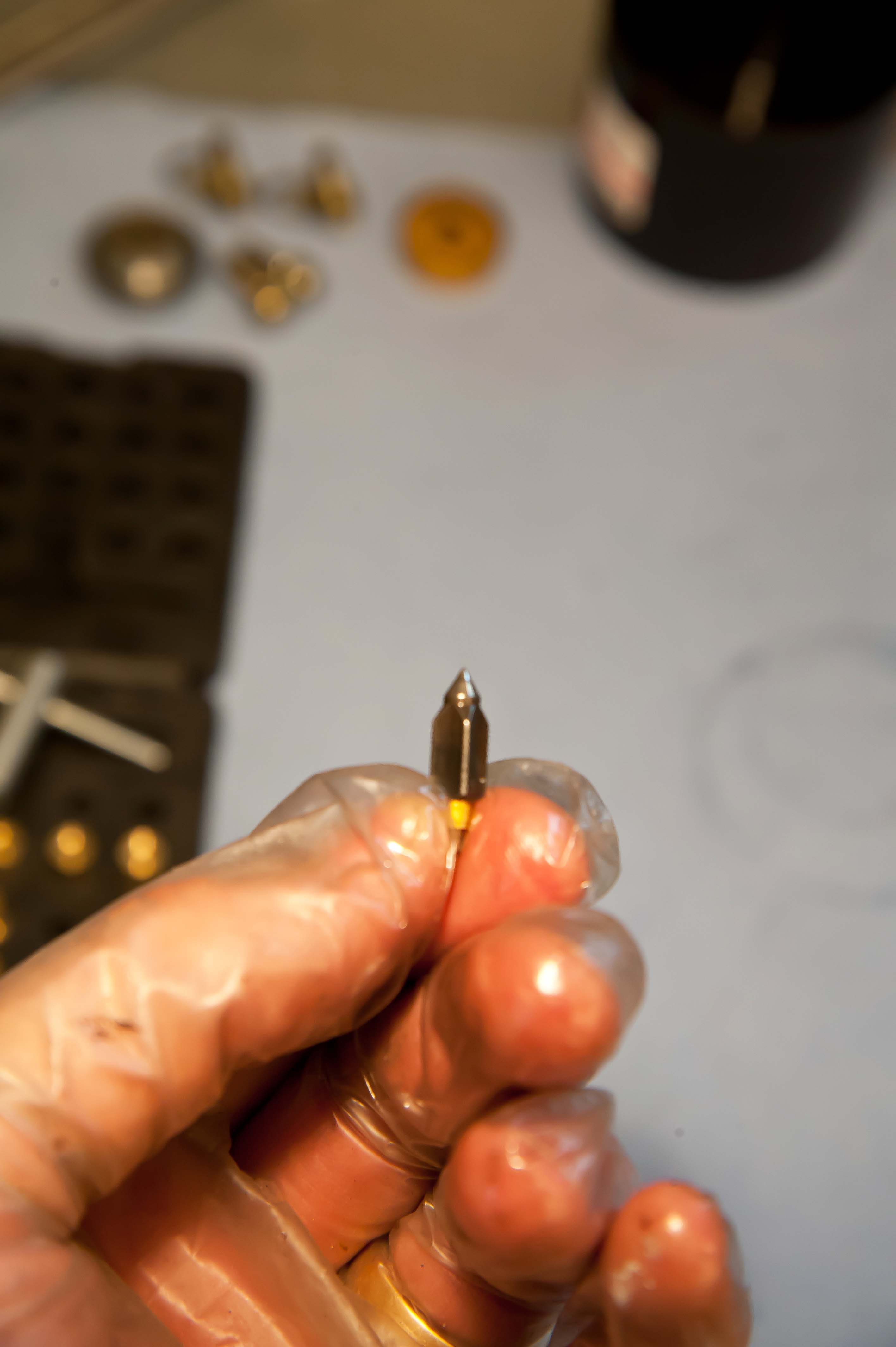

Går skotern igång nu och man känner på sig att det inte berodde på för mycket choke eller primer bör man ändå leta vidare för att hitta felet. Om skotern har förgasare, detta är ett vanligt fel på dessa skotrar, kan orsaken vara för fet bestyckning men inte så troligt då den kanske nyligen gick bra!? Antagligen beror det istället på nålventilen, antingen är den sliten och kan inte hålla tätt eller så ligger det helt enkelt skräp där så att det läcker.

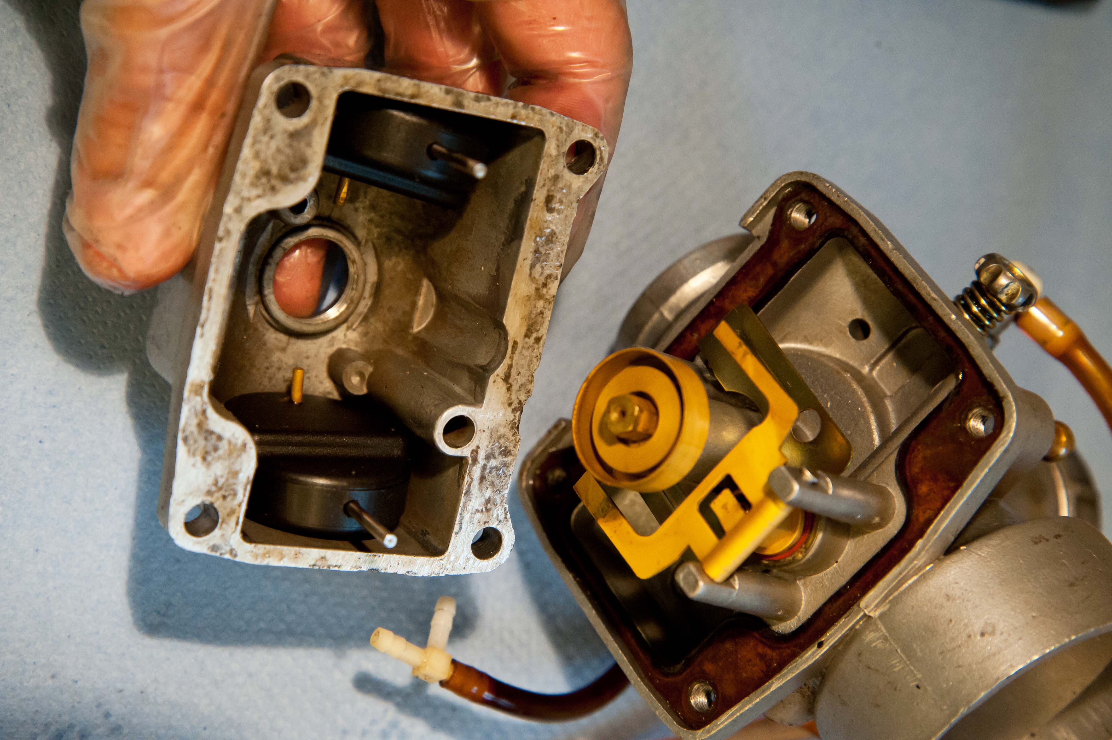

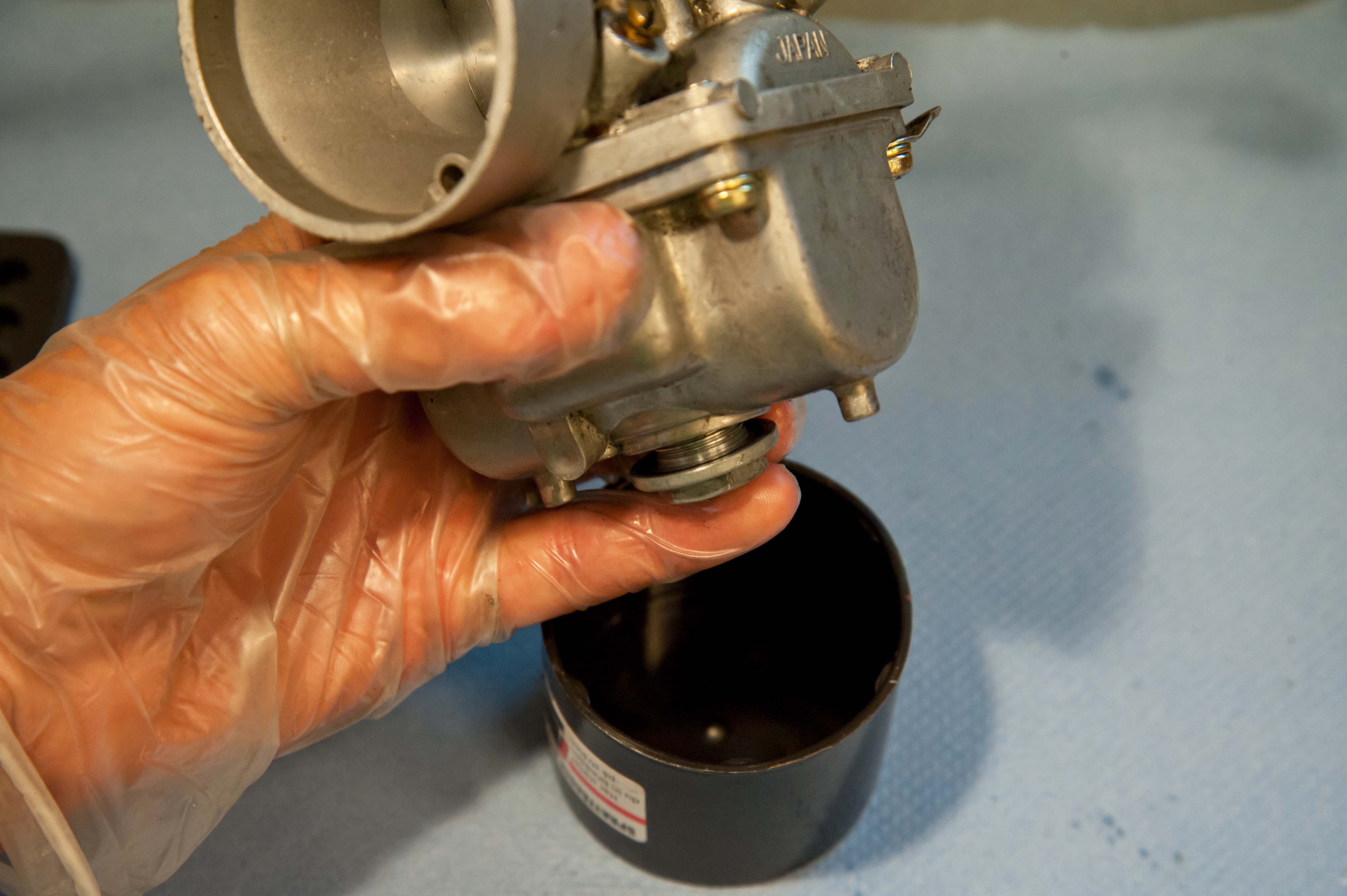

Skruva av förgasarna och börja med att kolla vilka munstycken de har, både lågfarts- och huvudmunstycke, jämför med vad som ska sitta original. En bra utgångspunkt är att stoppa dit det som ska sitta där från fabrik, men skiljer det bara något steg kan de nog sitta kvar då någon säkerligen bytt av en anledning. Ta även en titt på i vilket läge nålen sitter. Kolla även att munstycken är rena och inte har satt igen sig. När gasarna ändå är isärskruvade är det lika bra att göra rent dem, använd då tryckluft för att komma åt i alla kanaler med mera. Eller om du har tillgång till en ultraljudstvätt kan du köra i den. Du ser lätt i koppen som sitter i botten om det är mycket avlagringar, en grön sörja, då vet du att de måste rengöras. Ta även en titt på nålventilen som kan läcka, den har nämligen i uppgift att stänga tillförseln av bensin till gasaren när koppen är full. Den sitter lite otillgängligt till men går faktiskt att få ur. Byt ut nålventilen om den är det minsta sliten i toppen. Skulle skotern ändå fortsätta att sura ner sig skulle iallafall jag montera dit en soppakran om det inte redan sitter en sådan och vara noga med att stänga av den varje gång skotern stängs av.

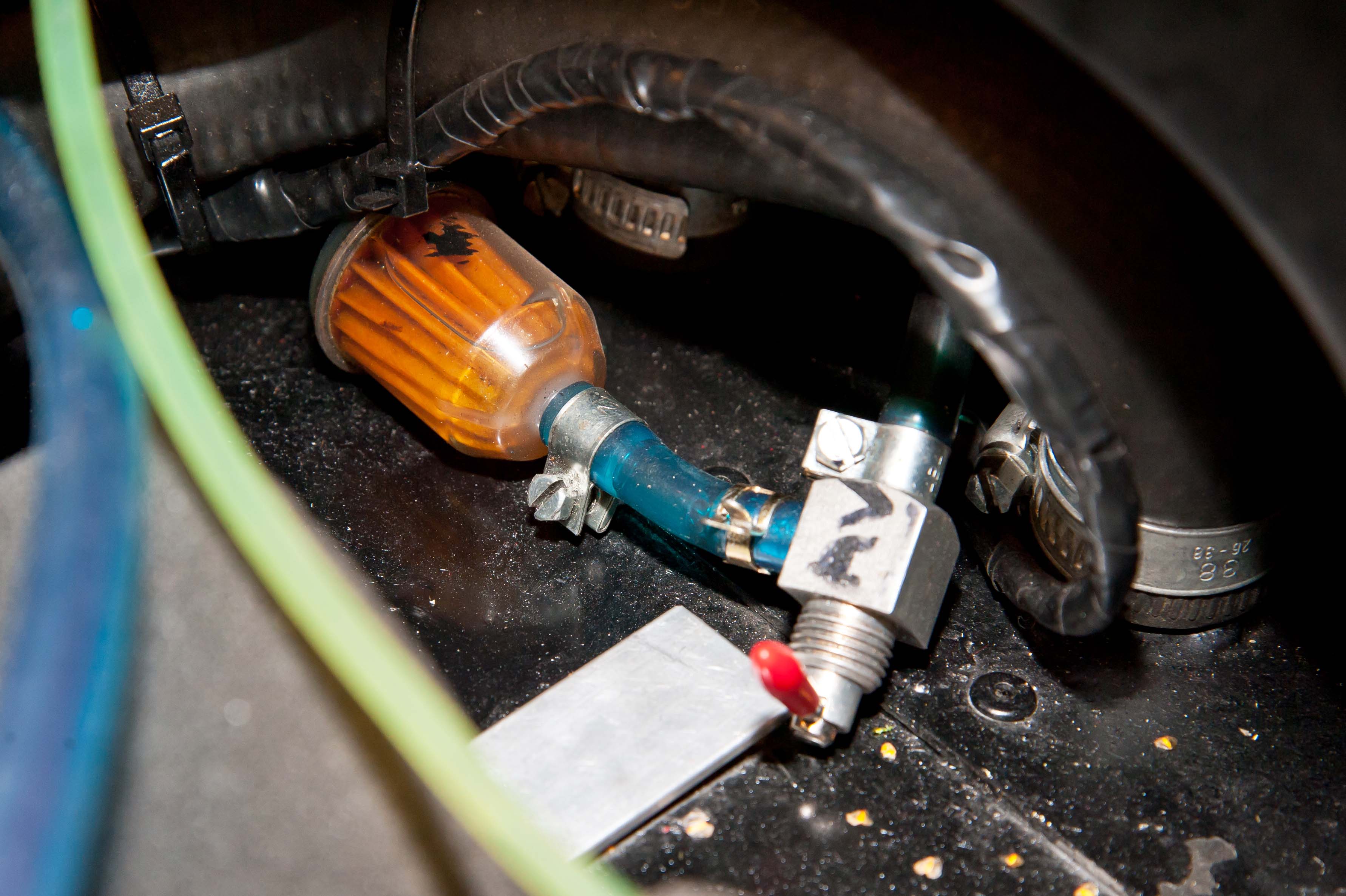

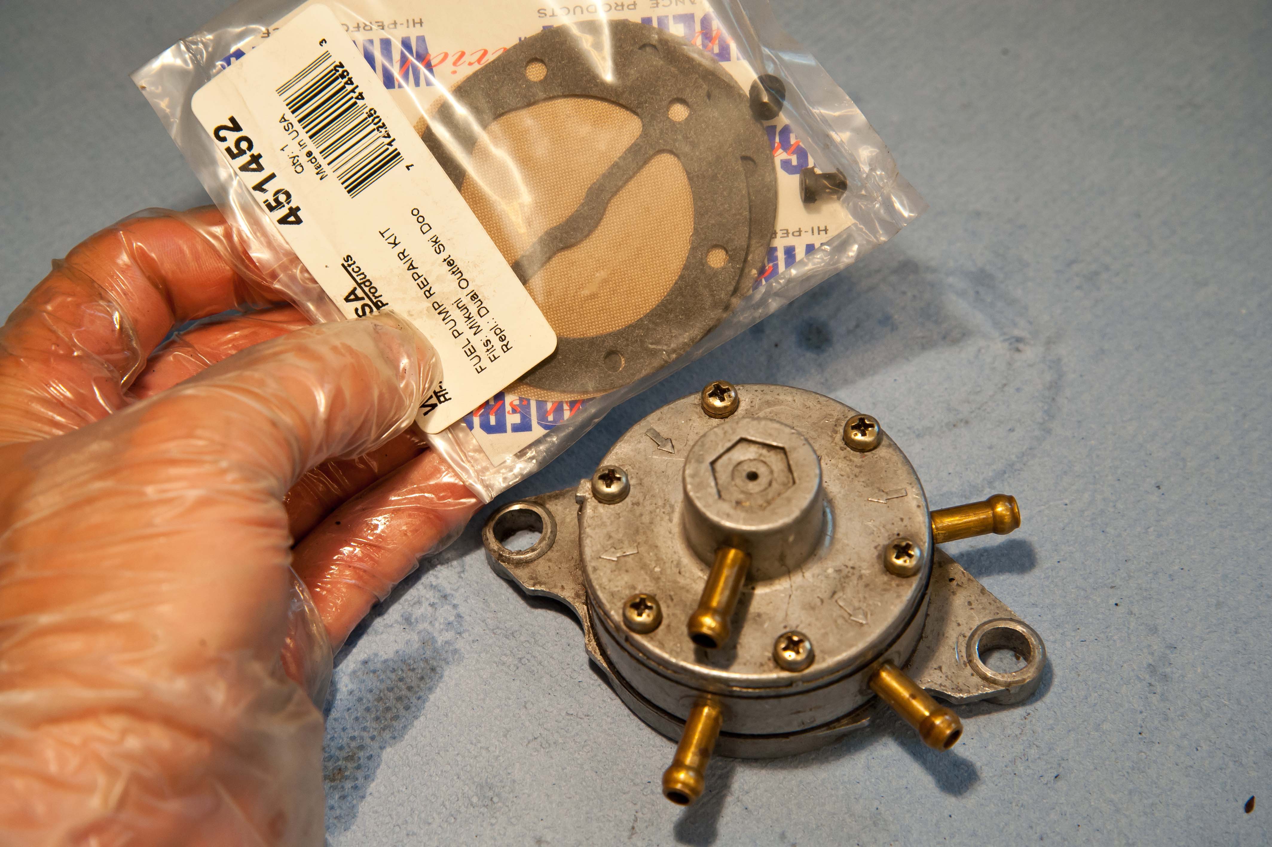

Om stiften var torra när man skruvade ur dem för att kolla gnistan får man leta sig bakåt i bränslesystemet och kolla filtren som både kan sitta i och utanför bansintanken. Är det soppa i förgasarna? Skruva av pluggen under och kolla! Är det soppa där behövs det garanterat en rengöring även här. Men det kan även bero på att pumpen börjar bli trött och inte hinner med att fylla förgasarna. Byt pumpen alternativt renovera den om du hittar en renoveringssats. Även med detta problem kan det finnas en tillfällig lösning där man genom en sup bensin direkt i tändstiftshålen kan få liv i maskinen eller om man har tillgång till startgas.

Kolla stiften igen

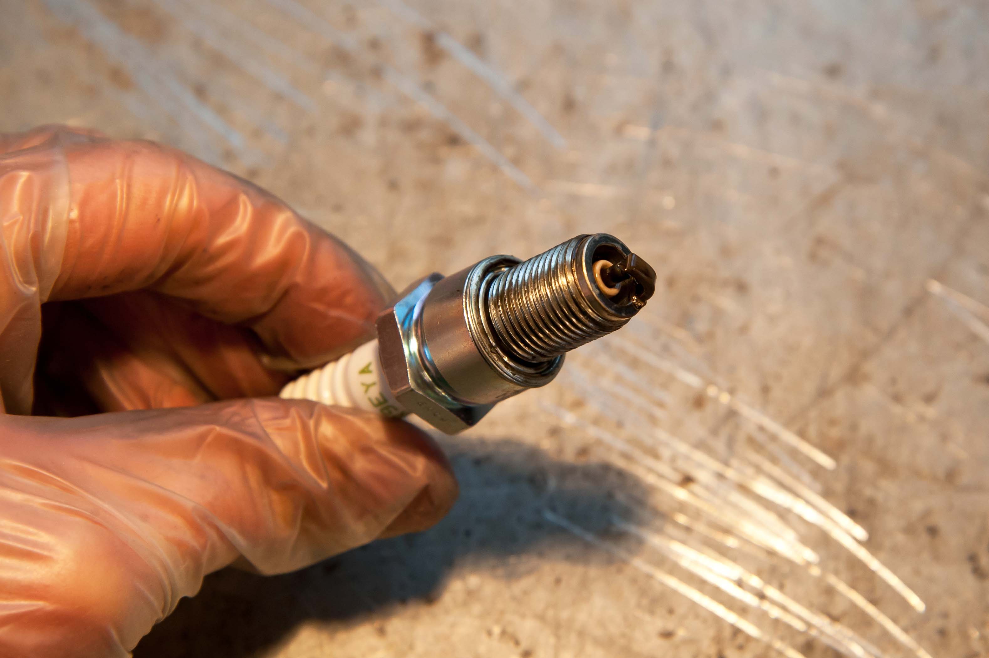

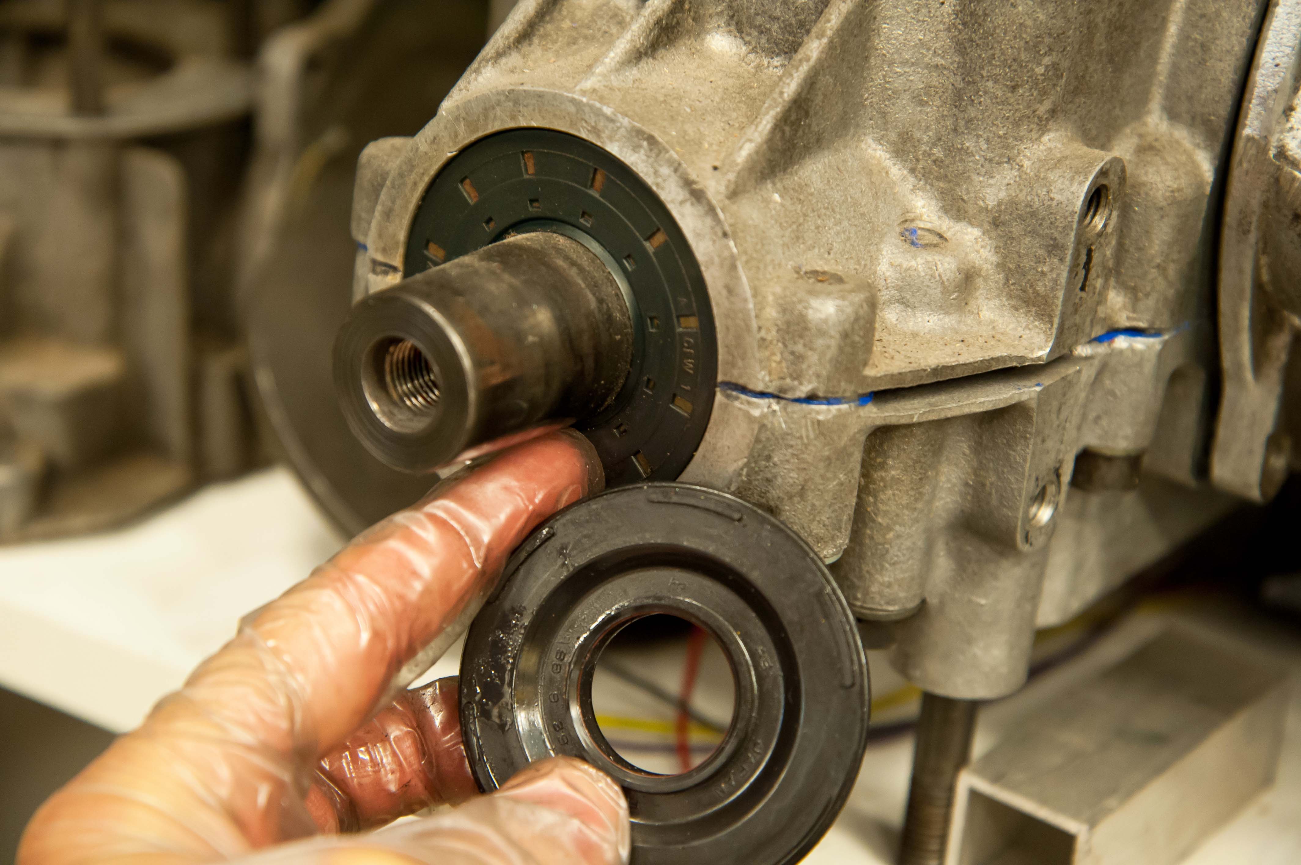

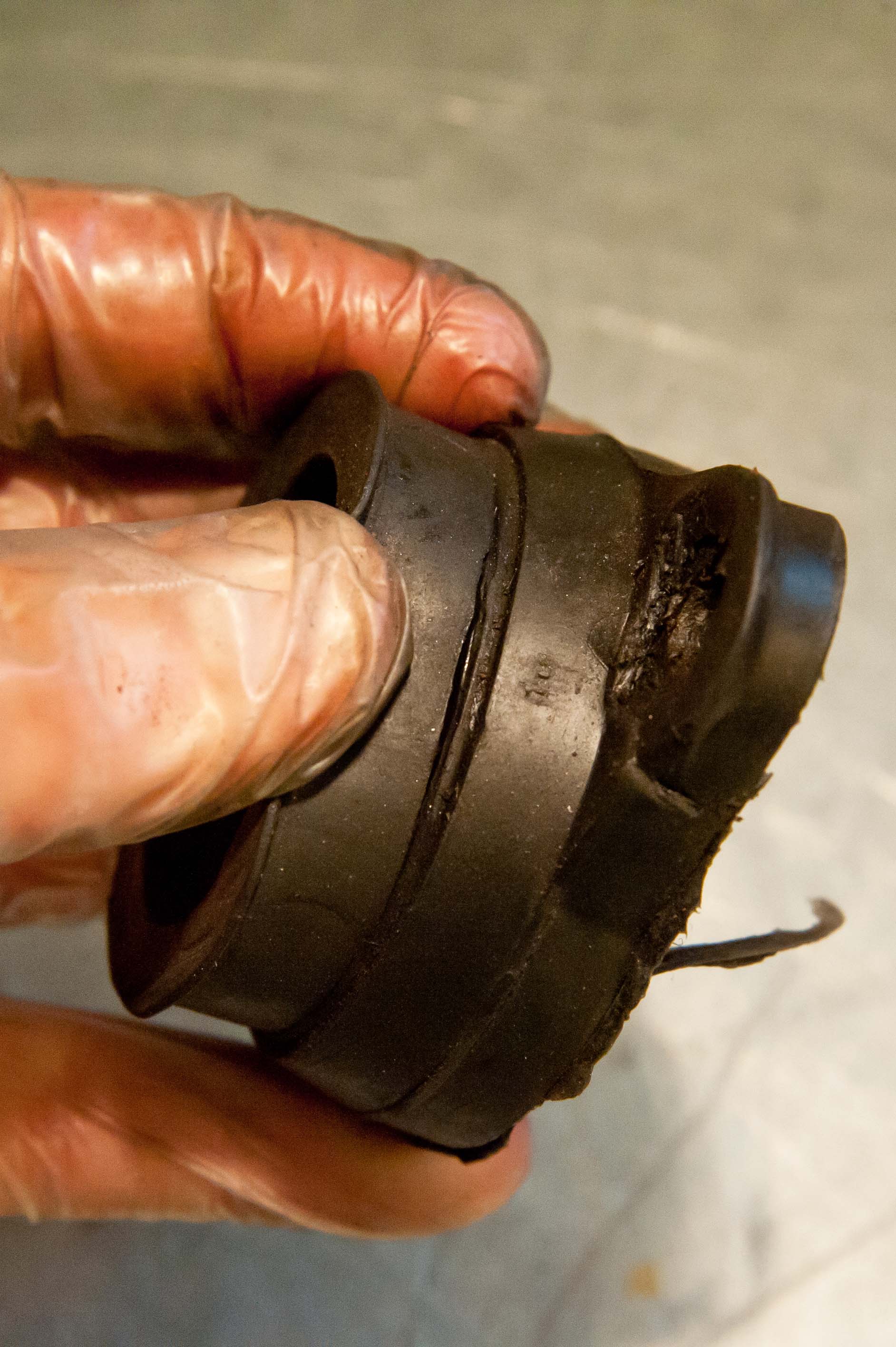

Var stiftet vitt!? Det innebär att man har kört för snålt om man nu har rätt värmetal på stiften, alltså med för lite bensin i bränsle/luftblandningen. Antingen har man fel bestyckning eller skit i förgasarna, men det kan också bero på att motorn drar tjuvluft! Nu är det inte läge att försöka lura igång motorn igen med en en sup eller dylikt utan felet måste åtgärdas innan det blir alldeles för dyrt att laga, om den nu inte redan skurit eller värmenypit. Tjuvluft brukar antingen komma från insugningsgummit eller packboxarna. Den ena enklare än den andra att kolla. Insugningsgummit är bara att böja och bända på för att se sprickor. Om motorn gått ska man även kunna spraya startgas på de nämnda ställena för att då märka en skillnad i varvtal. Detta har jag dock aldrig personligen lyckats med…
