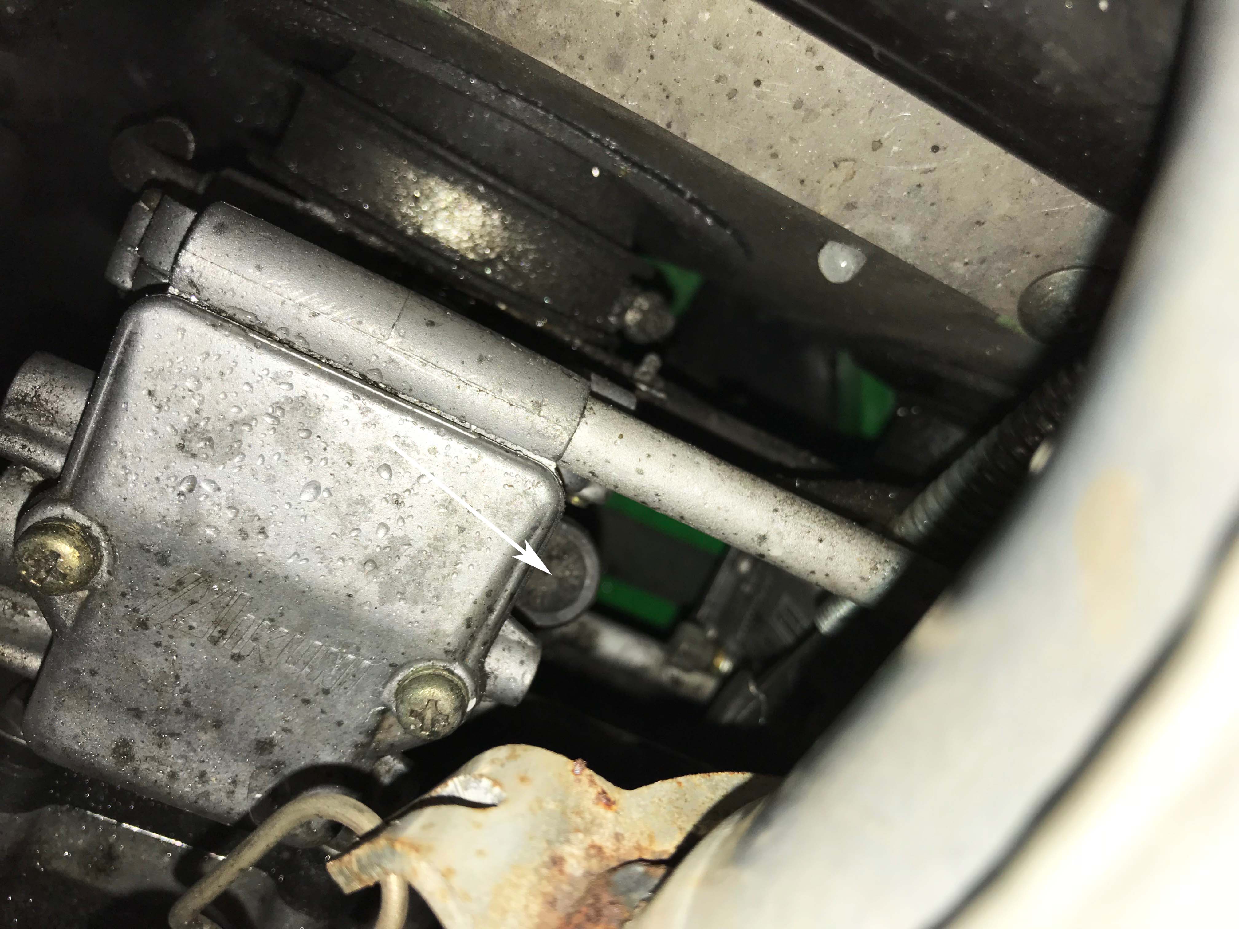

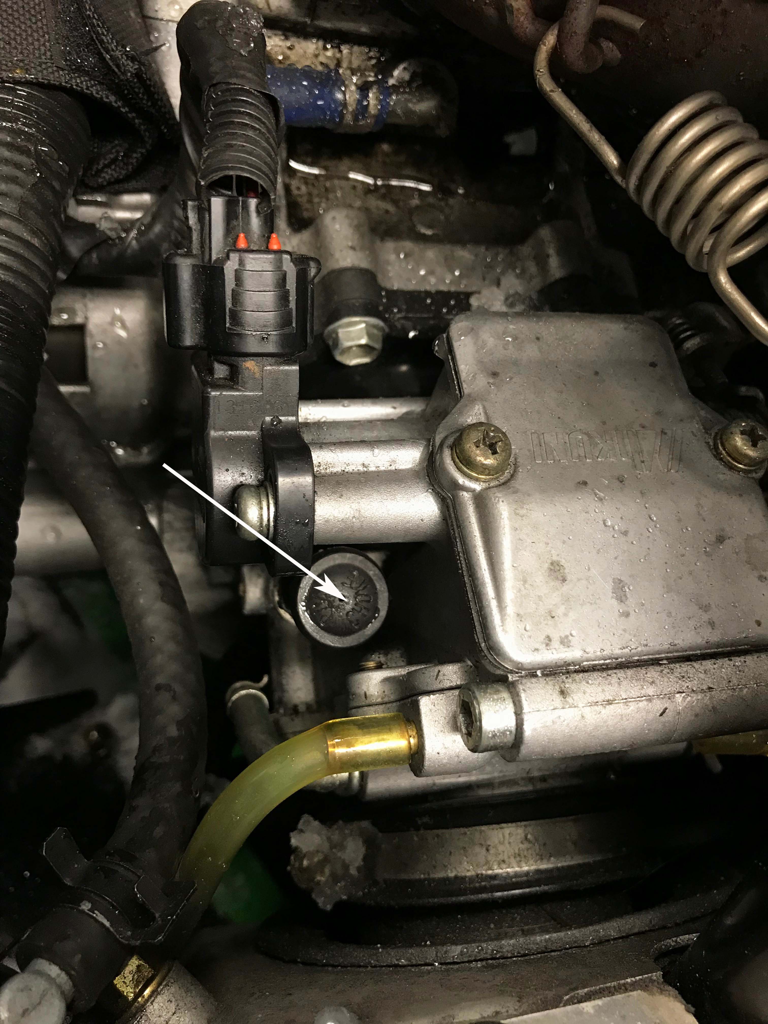

Choken på den högra förgasaren är ganska enkel att komma och det är den som ska ersättas.

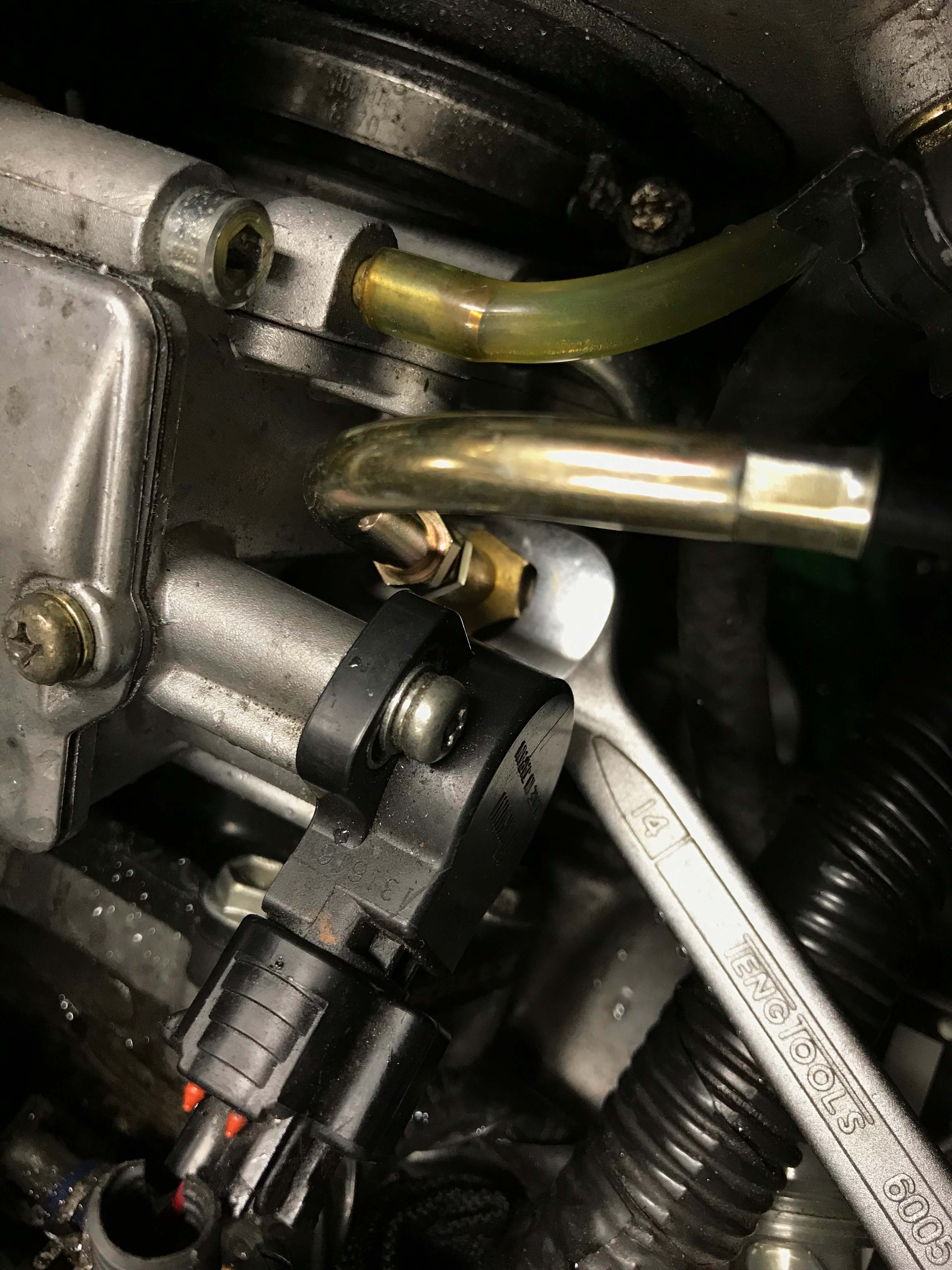

Montera bort den gamla choken med en 14mm nyckel.

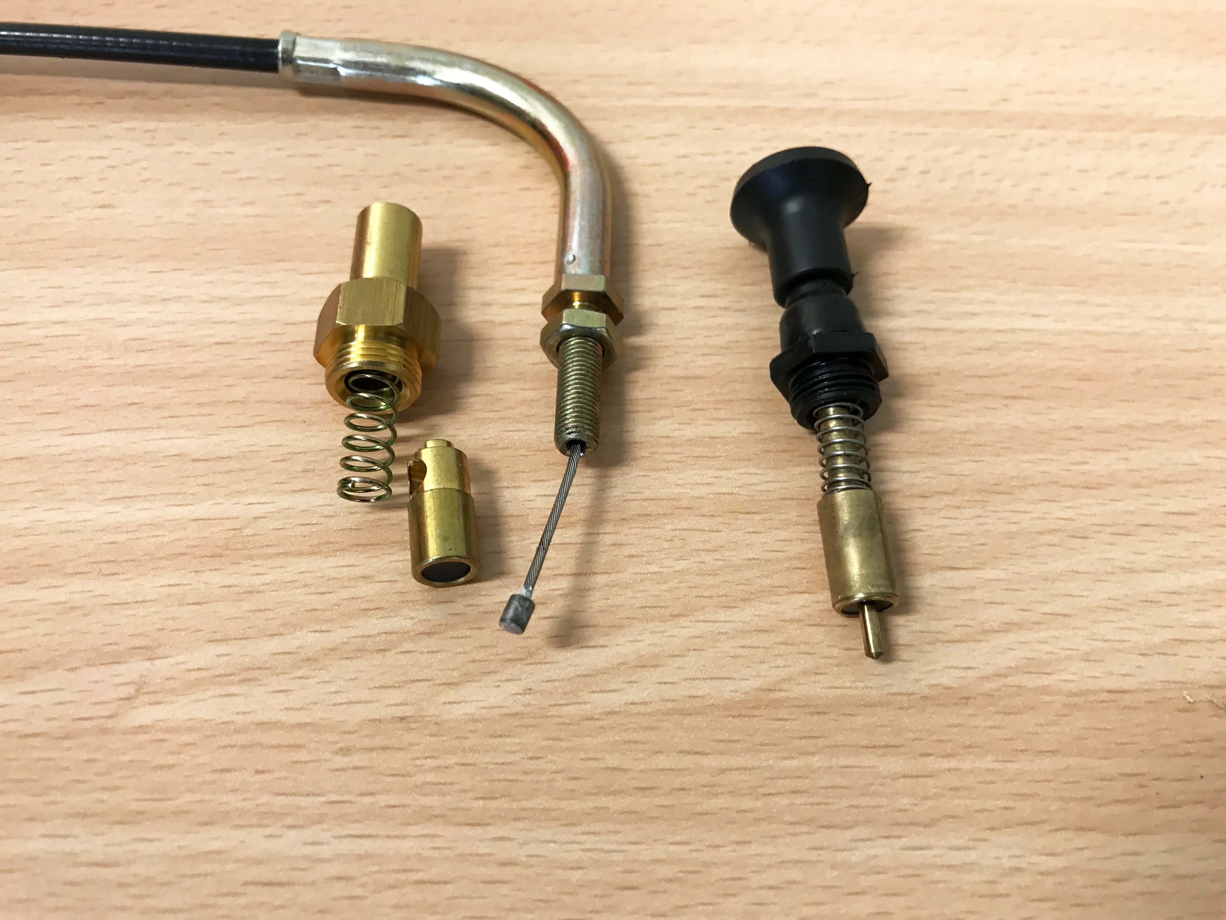

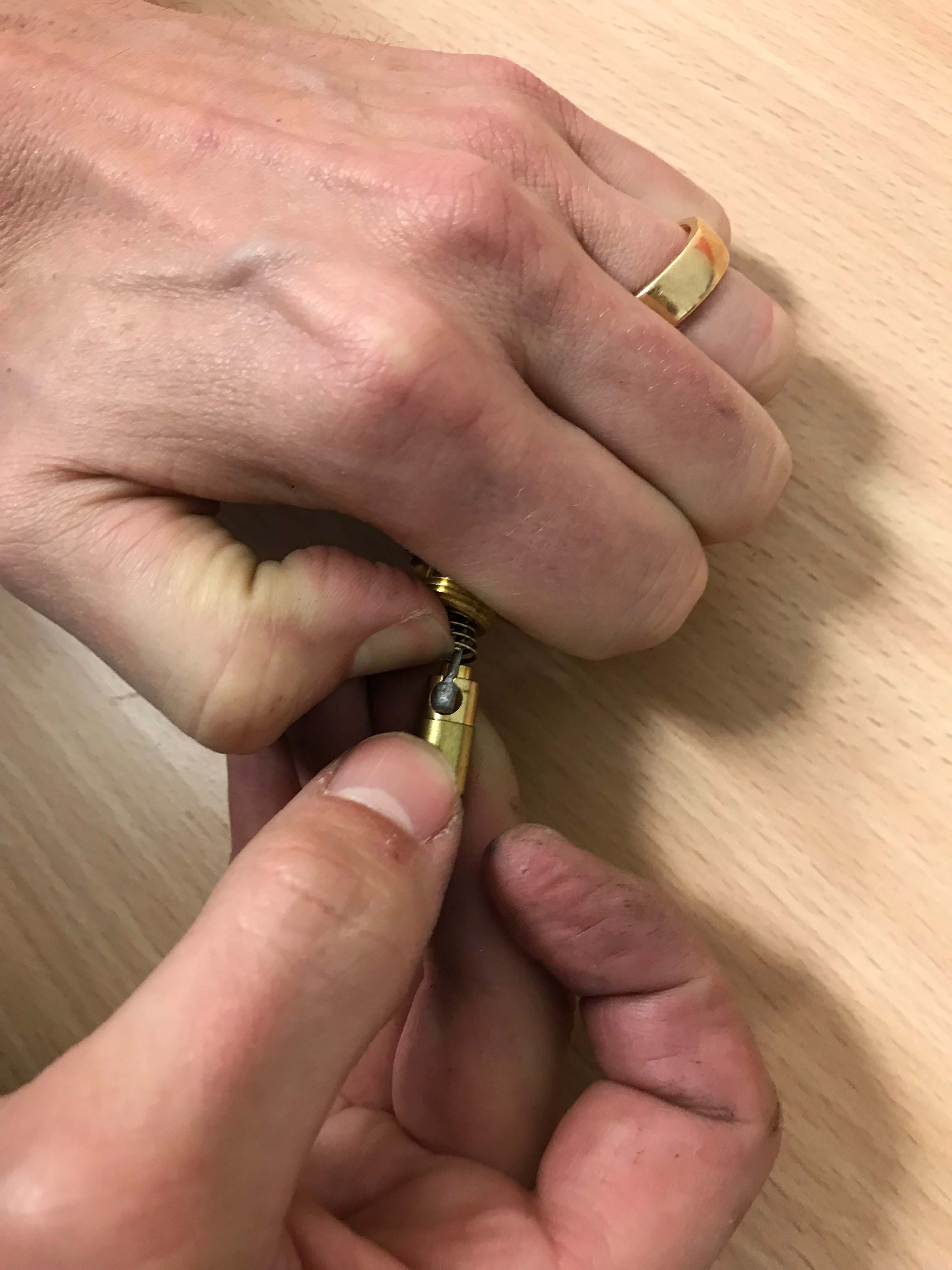

Montera ihop choke-kittet, det måste finjustera på plats.

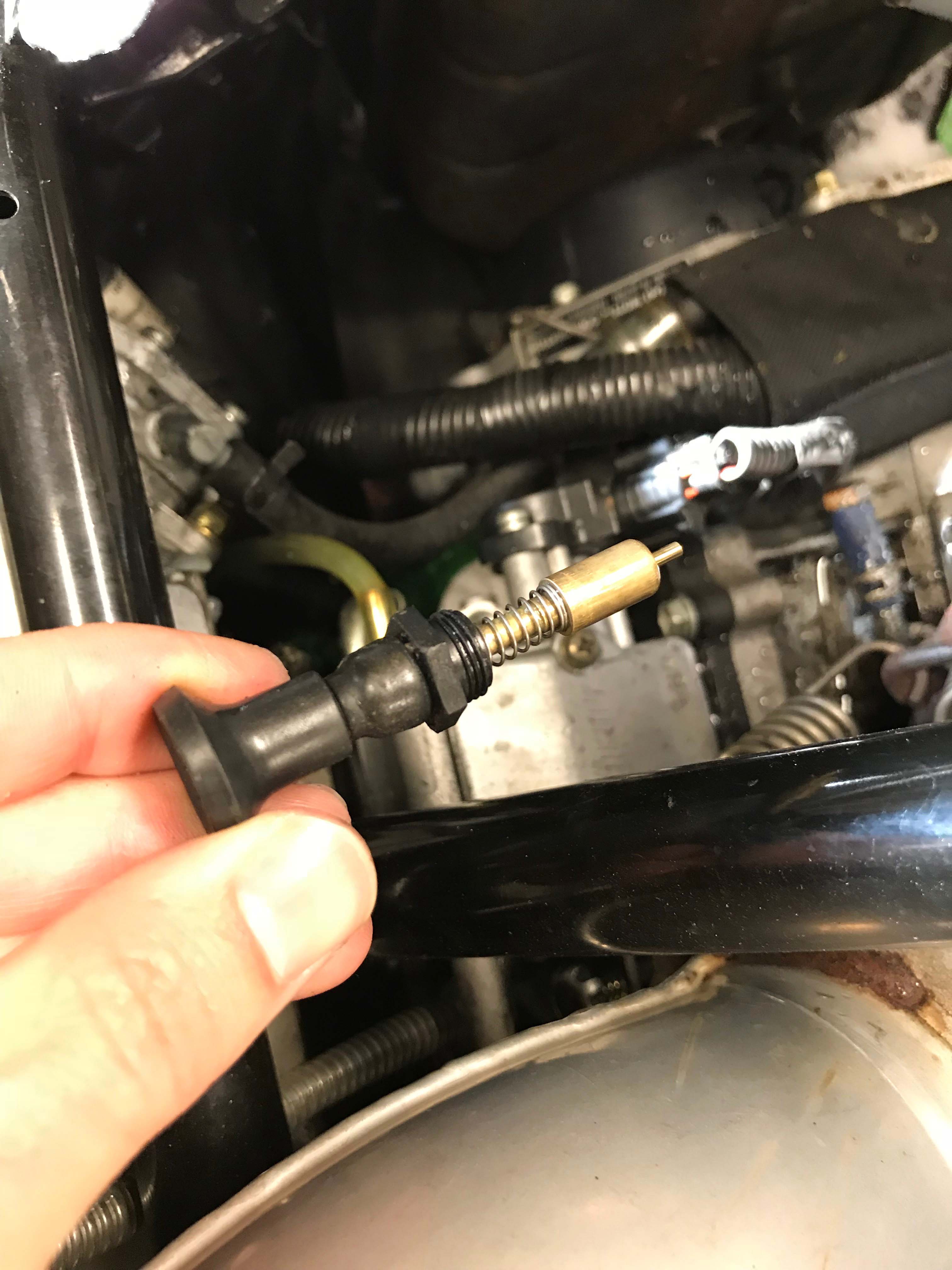

Skruva fast chokekabeln och dra den på lämpligt sätt upp till konsolen vid styret.

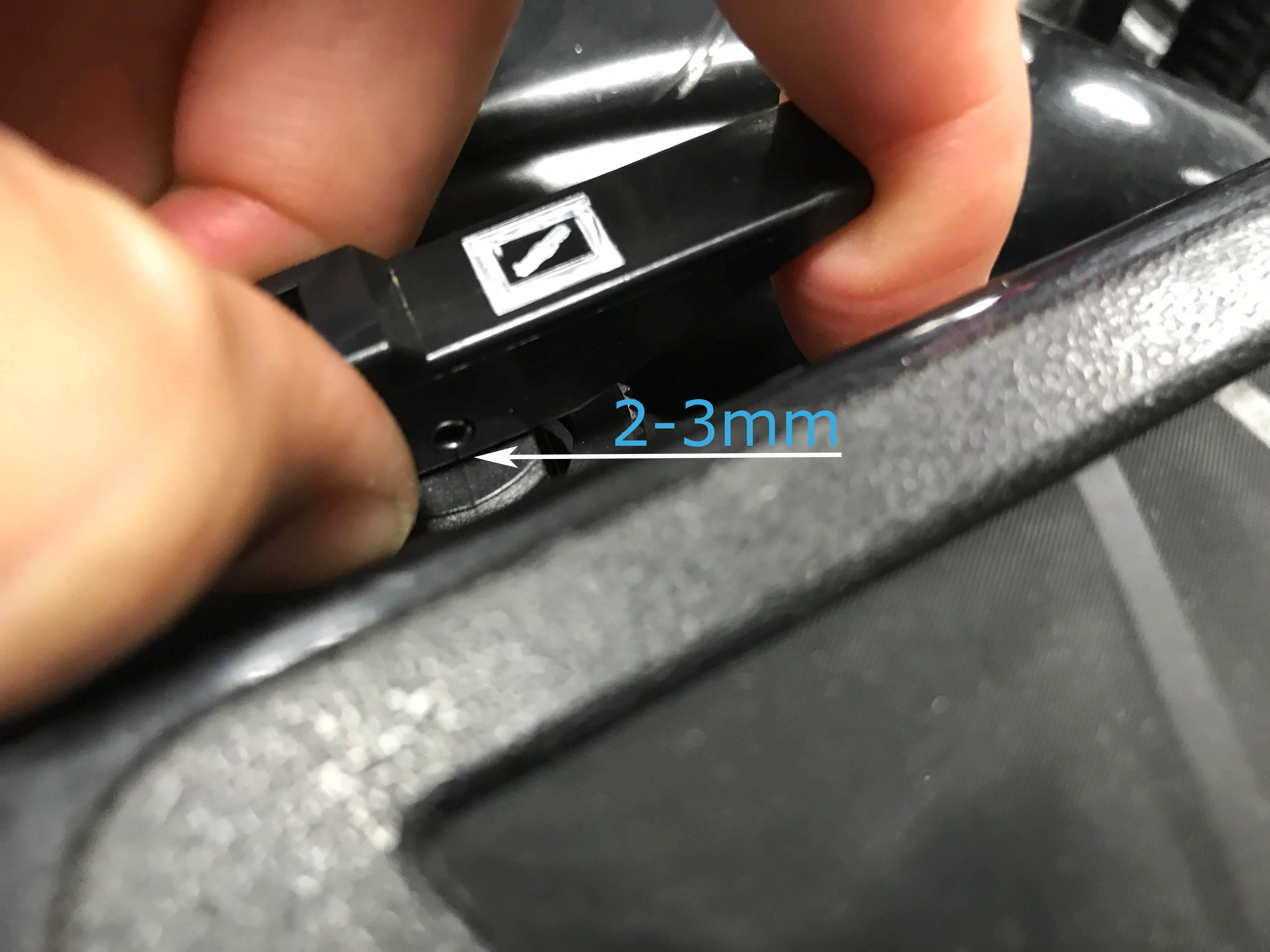

Justera kabeln nere vid förgasaren så att det är ett spel på 2-3mm vid spaken. Se videon nedan!
