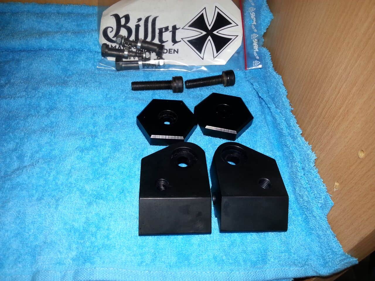

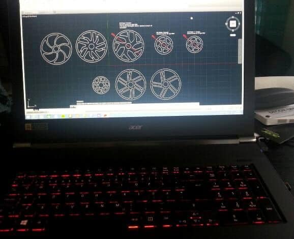

Jag har ju två personer som hjälper mig med att förverkliga mina ideer från datorn till verkligheten och det är ju som sagt LaserPatrik som laserskär delar i rostfritt och aluminium till mig. Dock gör jag ritningarna själv och mailar dom till honom. Samma gör jag med delar som Hans Lindstrand ska tillverka till mig. Så mycket tid har nu gått åt att sitta vid datorn och göra CAD-ritningar på customdelar som jag ska ha på nya maskinen. Som tur är så har ju den nya maskin till stor del lika tunnel som min nuvarande Boondocker så jag kan ju ta mått och passa in grejer på den nu innan den nya kommer. Jag kör också mycket så att jag klipper till mallar i kartong för att se hur olika delar kommer att passa utseendemässigt och rent formmässigt.

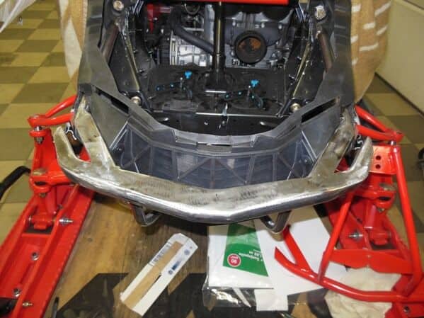

Jag har förbättrat min egendesignade offsetaxel och även gjort den snyggare. Sen har jag tillverkat en ny frontbåge som påminner lite om den gamla med är lite förbättrade här och där :). Sen har jag mailat iväg ritningar på boggiehjul till Hans och sen en hel del ritningar till LaserPatrik på delar till bakre lyftbåge, frontbågen + lite annat smått och gott. Så just nu är det lite väntan på att delar ska dyka upp för att jag ska kunna jobba vidare.
