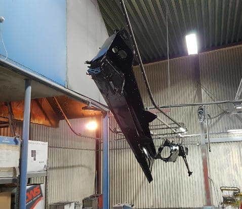

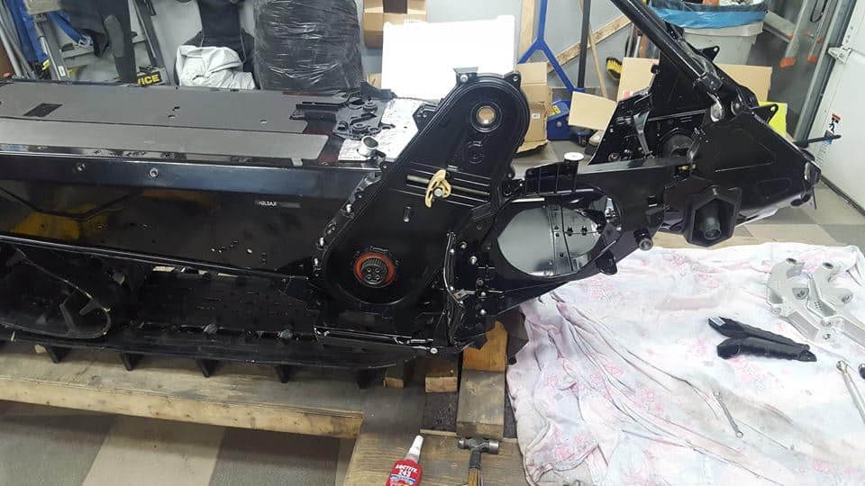

Men i onsdags blev iaf. chassit pulverlackat hos Pulverteknik i Kungälv och färgen ändrades inte så mycket. Men genom att pulverlacka allt nu fick jag exakt samma färg på alla chassidelar och fick även lackat alla kanter som blivit metallren då jag tex kapat för dom nya fotstegen. Smidigt att ha nära till dom som hjälper mig med lackering så det funkar att hämta/lämna delar efter jobbet. Då jag fick hem chassit började jag montera lite grejer. Här ser man nyttan av att ha dokumenterat och märkt upp allt. Det är så mycket lättare att få ihop allt på rätt sätt då.

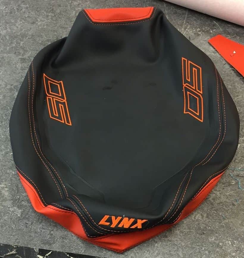

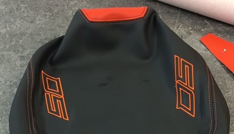

Mikael på Hanngrens Sadelmakeri i Sundsvall har fixat färdigt dynan också. Det blev tom bättre än vad jag hade tänkt mig. Mikael har ju blicken för sånthär jobb så han gav lite input till placering och storlek på loggorna som broderades. Perfekt passform var det också då jag fick hem den.

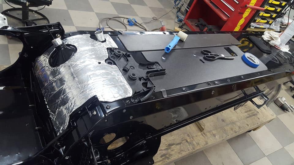

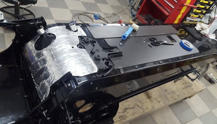

Nu blir det att preppa lite fler delar för nästa varv med pulverlack så jag kan börja montera ihop mera. Har dock behövt få tillbaka chassit först för att kunna passa in vissa grejer.
