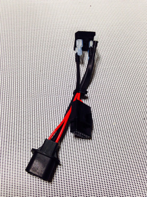

Har forskat lite själv och det behöver bli dc för att fungera.
Nån som vet om en sån här går att köpa från svensk återförsäljare?
