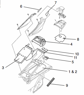

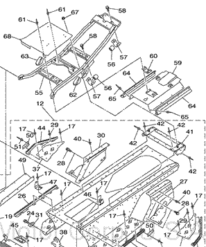

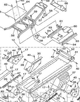

Som många har skrivit så uppstår problem med isbildning då tunneln är öppen under avgasröret på Phazer -07 (även -08?). Detta är visst åtgärdat från Yamahas sida till 09 genom att hålet helt enkelt inte finns. Det verkar oxå vara enda skillanden vad jag kan se (se sprängskisserna nedan)

Intressant oxå att det inte verkar sitta nån skyddsplåt för värmen på Phazer -09 om man nu kollar på sprängskissen.

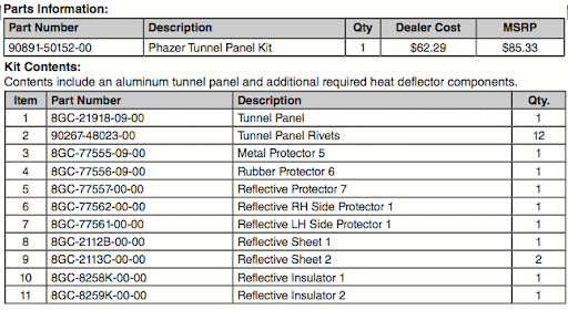

Servicemeddelande 11/07/2008
Accessory Phazer Tunnel Panel Kit Availability
2007: Phazer, Phazer GT, Phazer FX, Mountain Lite
2008: Phazer, Phazer GT, Phazer RTX, Phazer MTX
Phazer Tunnel Panel Kits for 2007 and 2008 Phazer short track and mountain models are now available from Yamaha Parts and Accessories Division (YPAD). The kit will close the hole in the tunnel below the exhaust silencer and will reduce snow and ice accumulation in the footwells and running boards. The kit will be available beginning mid-November 2008.
CAUTION:
When the tunnel hole is closed, snow can no longer reach the exhaust silencer to provide addi- tional cooling. The additional heat deflectors in the kit must be installed or heat related damage will occur.
Installation labor time is approximately one hour. Instructions are provided with each kit and will be avail- able on YDS (Yamaha Dealer System) in the Tech Library.
Warranty:
No warranty applies. The cost of the kit and installation time are the responsibility of the customer.

Byggde igen min flickväns 07:a och det har funkat bra. Det var Yamahas eget kit och det innehålller förutom plåten en del värmesköldar för plastkåporna. Isning inget större problem, dvs bara längst bak under stänkskyddet men hon är inte alltför mycket ute i pudret. Inget problem med värme heller. Reducerade isbildning i stor utsträckning för oss. Gissar att det går fint med bara en plåt och ta bort sidokåporna men med kitet blir det snyggt och prydligt
