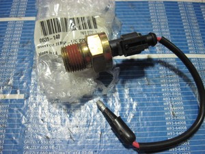

Någon som har koll på vad det är för gänga på tempsensorn? (0630-140)
Sitter även samma i f6/f7 och många fler modeller vad jag förstått.
Tänkte sätta en givare där till en tempmätare istället.

Inte 100 % säker, men troligen 3/8"-18 NPT. Om gängans ytterdiameter är ungefär 17 mm och gängstigningen 18 gängor per tum (ca 1,4 mm) så är det säkert denna.
Visst har givaren konisk gänga och tätar mot gängorna, inte plan tätningsyta och kopparpackning?

Det ser inte alls otroligt ut. Helt klart är i alla fall att givaren är gjord för att täta på gängorna. Har du någon minnesbild av hur stor den synliga sexkanten på givaren är, så kan det ju gå att bedöma skalan på bilderna.
