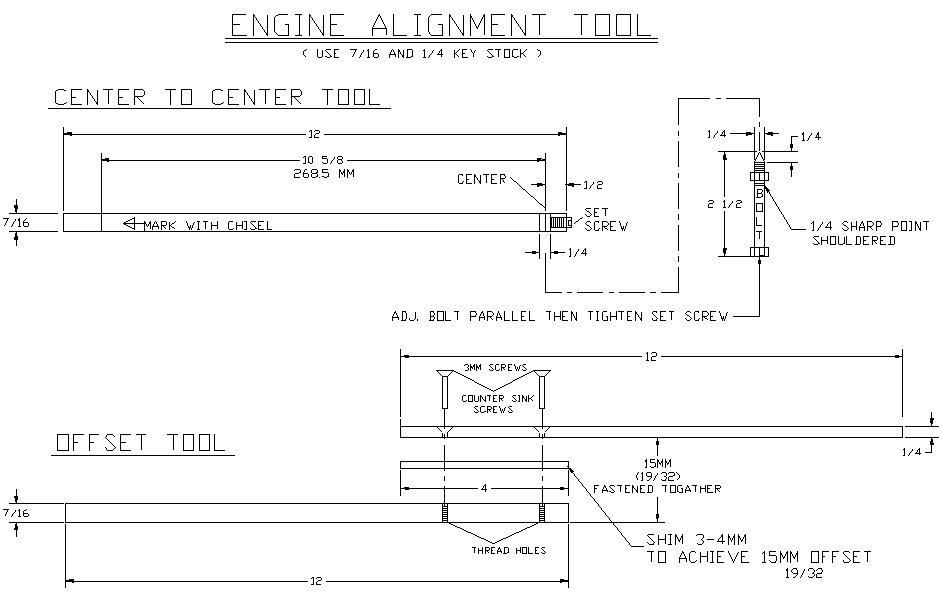

Vet någon om det går att ställa in centrum-centrum och offset på primär och sekundär variatorn om man har varit ur med motorn UTAN special verktyg???
Och hur gör man på bästa sätt... Jag har rep.handbok och alla måtten står där men vad är bra att mäta med (funkar rätskiva och tumstock?) och vilka referenspunkter ska användas och vilka toleranser gäller? Skotern är en Yamaha SX 700...

Stållinjal och måttband
stållinjalen lägger du mot inre skivan (platta sidan) på sekundären och mätar offset mot pimären (15mm). Center mot center med ett måttband (eller snöre)runt axlarna på variatorerna.Då har du fått måttet för halva omkretsen av axlarna + dubbelt mått för centrum-centrum. Räkna då bort halva omkretsen per axel och dela sedan med 2 = 268.5 mm..... knappt så jag fattar själv vad jag skrivit men lycka till :) finns säkert bättre sätt med mindre mattematik.. beror på hur noga man vill vara med.
Här är nåt jag hittat på http://www.totallyamaha.com men tycker personligen att det verkar onödigt jobbigt att tillverka. Totallyamaha för övrigt är en väldigt bra sida för yamaha ägare tycker jag... klart värt ett besök
http://www.totallyamaha.com/snowmobiles/aaTECH/clutch tools/ENGINE ALLIGNMENT TOOLS.jpg
