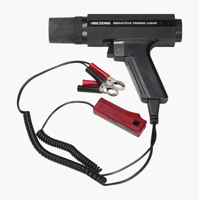

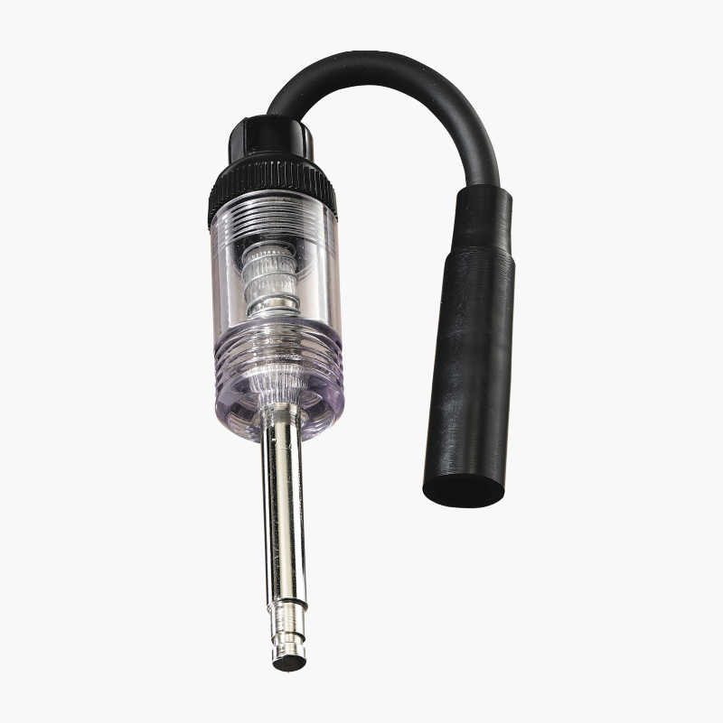

Om du inte har en tändningsinställningslampa eller gnistprovare så köl det och kolla hur gnistan beter sig.
Biltema har enkel testare men som sag tändningslampa funar också.
Absolut, tack det ska inhandlas! Och en kompprovare känns som att det kan vara bra att fixa om man ändå är där.
