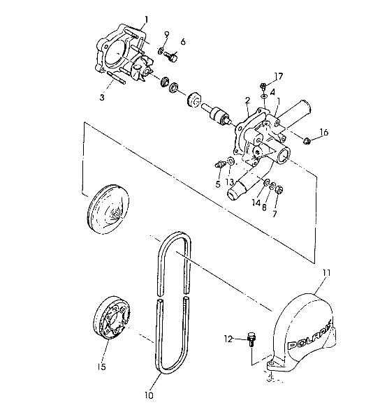

Den blå Beam-lampan har inget att göra med tempen, utan ett röd lampa märkt TEMP lyser/blinkar om motorn går varm, om det inte är så att någon kopplat om?
Termostaten sitter längst till höger i det röda "röret" som går från topparna på baksidan motorn, ta lös och koka enl. anvisning ovan. Vattenpumpen sitter under kåpan, ovanpå magnapullen på motorns högra sida, ta bort kåpan och kontrollera remmens spänning och kondition. Se bild: http://parts.polarisind.com/images/2132/2132040A.gif Den spänns genom att lätta på en bult framför remhjulet och vrida hela pumpen (nr6). Lufta systemet! Det sitter en luftskruv ovanpå vattenpumpen.(nr17)
Du kan även ta lös pumpremmen och köra den manuellt, med slangarna lösa så du ser att den verkligen pumpar vattnet, går säkert rigga med t.ex. borrmaskin.
Är allt ok så är isrivare en fin idé, det går även montera en liten kylare av t.ex. "bilmodell" med termostatstyrd fläkt under huven... Alt. en extra/större snökylare på lämpligt ställe, jag tror att om du utökar kylsystemet med bara nån deciliter så gör det en hel del på kylningen procentuellt sett, då de inte är särskilt stora från början...
