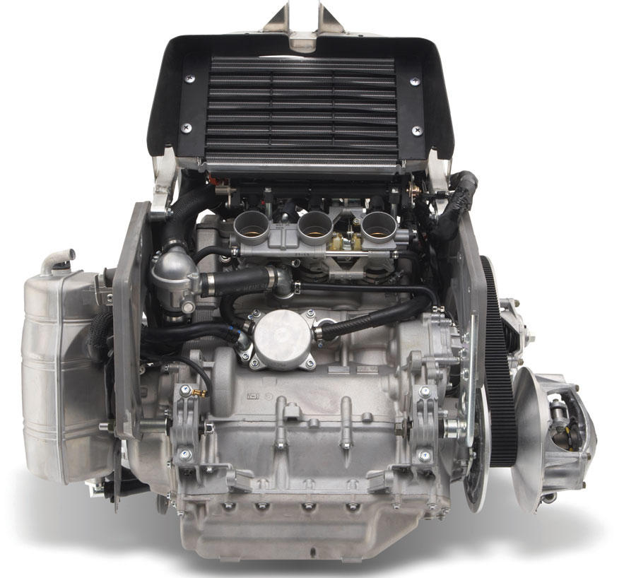

på denna bild ser du den under spjällhusen, kort stump mellan motor och termostathus.
Luftburken måste bort.
Vill man vara extra seriös plockar man bort termostathuset och gängar in givaren direkt i det pluggade hålet som finns där.
