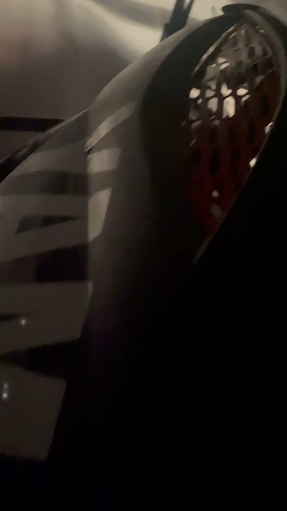

Någon som känner igen detta märkliga ljud? Låter oftast när skotern går ”lätt” och i varvatal mellan ca 3500-4500rpm sedan avtar det. Följer varvtal på motor/primär. Kan något i primären gör att det låter på detta vis? Kan inte minnas den gamla primären lät så här men körde väldigt lite med den också.
Se filmen:

Jag funderar på om de vanliga klapperljudet som är på alla dessa motorer på tomg dvs glapp i splinesen mellan variator och vevaxel har glappat upp sig ännu mer? De vanliga klappret går normalt över såfort remmen slår till så de blir belastning. Funderar därför högt om de glappat upp sig enormt så de hörs även vid lätt belastning .Man gör normalt inget åt klapper vid tomg för limmar man spinesen som vissa gör blir de otrevliga följdfel som ramlager som tar skada. Testa vrida primärvariatiorn mot och medsols och känn om glappet är enormt. De ska glappa en hel del org men som den låter lär de va enormt mycket.Jämför med annan maskin är såklart bäst.
Enda fix man får göra åt de glappet är att svetsa på splinesen typ små loppor som man sedan slipar in så variatorn går på relt lätt. De får va lite glapp men minsta möjliga för svetslopporna är mjukare än axeln så de smids upp fort om man inte gör sugpassning.
Om missljudet kom plötsligt lär de va viktarmsbussningar som ärf slut.
