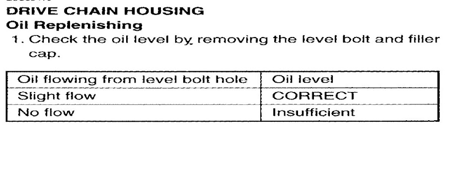

Har precis tömt oljan i vikingen. Är det någon som har en bok eller koll på hur mkt kedkehusolja det skall vara i denna maskin?

3,5dl har jag för mig att det var. Men det sitter en nivåplugg i locket, en m6 (10mm fattning) med en alu.bricka bakom.
