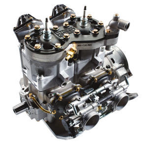

nu är ju det där en CFI motor men dom ser nästan likadan ut. iaf jag hade en RR som gick dåligt pga att en av luft slangarna som satt på förgasarna hade släppt från luftburken då hade den liknande symtom
Pipan är jag inte hundra på men du bör byta den till en 600cc pipa
ser de nu när du säger de men toppen är likadan i alla fall, de var den jag kollade på först

köpte skotern från företag så fick den lev hem, dock så är min motor röd! ser ut som en vanlig liberty 600 ves motor.. termostaten är inte placerad på sidan av blocket så på den där bilden utan är placerad mitt mellan stiftena på utkanten.

Sen skulle jag också vilja tillägga att det är skitsamma hur motorn ser ut, det som är intressant är följande: var sitter infästningen för vakuumslangen till bränslepumpen, sluttar reed-husen så att sidan bildar en "tårtbit" i formen eller är den rak? (du vill att den ska slutta så att reedsen pekar lite uppåt, då har du en HO, annars en äldre VES) även de gjutna nummren på cylindrarna är intressanta så att du vet att det är HO-cylindrar.
Pipan ska inte heller vara ett problem egentligen, det går att köra en 600 på 440-pipan om man inte drar långa fullgas-repor. Men bäst är att byta till en 600-pipa. Edge-pipor funkar. Har ett par stycken liggande om du är i behov. En annan möjlighet är att kapa stingern och öka diametern.

exakt likadan ser min ut! ves portarna och rubbet, pratade nyss med dom 2 tidigare ägarna och dom påstod att det var en iq 600 motor men nu från en tidigare modell och inte 09, låter dock väldigt knepigt...
