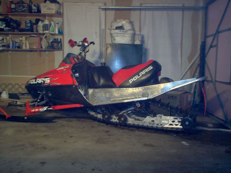

Antar att du tänkt slänga på en edge tank.
Däremot ser det förjävligt ut och dynan flyttas längre bak vilket gör det i princip omöjligt att sitta bekvämt på den, vilket är svårt redan orginal.
JAAG
4.697
520
Malå/Adak
Dynan sitter nog jäkla långt bak på ProXR800:an och den hamnar ännu längre bak på XR440 -04:an om du inte bygger om mycket. Många i USA monterar REV-tank och dyna, verkar inte bli så dumt, (bara man målar över "SkobyDoo" märket på dynan med nåt)
Sen kommer du att störa dej till vansinne på bulorna på sidan av Edgetanken, dom är faktiskt ivägen/störande på XR800:an för dom med korta ben, och du kan ju se på bilden ovanför hur mycket dom verkar sticka ut på en XR 440.....
Snyggaste bygget jag har sett hade dyna och tank från en -05 eller -06 IQ RMK men om den stod det att det var mycket jobb för att få ihop den.
