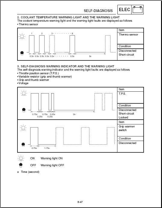

Tjena har fått upp en fel kod som ja inte lyckas klara av. Motorlampan blinkar 2 snabbare och en kort sen är det 2 sekunder innan det börja om. Skotern går inte att köra då det bara går att varva 3000varv. Nån som varit med om liknande eller vet vad orsaken är. Mvh alex

Kolla så att det inte har frusit vid gasreglagets infästning vid handaget. Om det har frusit där så kanske inte TPS-brytaren aktiveras som den skall. Prova att värma där med en värmepistol så att eventuell is smälter.
