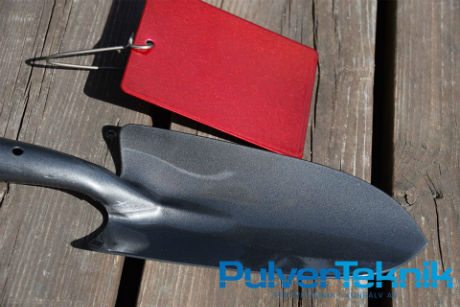

Jag hade redan ifjol planer på att minska på det gula på skotern som jag inte riktigt gillar. Så till denna säsong har jag beställt nya kåpor från en röd Lynx Xtrim för att kunna byta bort det gula. Detta innebär förståss också ny lack på en mssa delar på skotern. Tillsamman med Pulverteknik i Kungälv har jag och Patrik hittat en gråmetallick och en rödmetallicknyans som vi tror på. Så en massa delar som pulverlackades ifjol kommer att lackas om till denna säsong i dessa nyanser.

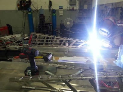

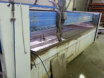

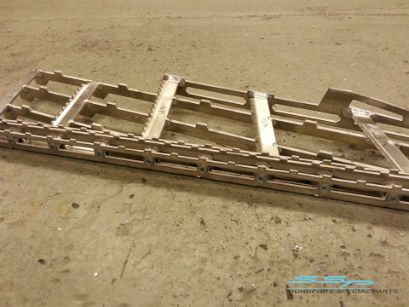

Jag har under våren ritat och designat helt nya fotsteg som skall både vara lättare och bättre än mina gamla. Dessa krävde dock hjälp av nån som både har möjlighet att vattenskära, bocka och svetsa aluminium. Jag har under mina mässbesök i Rovaniemi träffat en Kjell Sundfors (en gammal skoterpolare från tiden då jag bodde i Finland) och visste att hasn företag SSP hade dessa möjligheter. Xlimit fixade dessutom till dom 64st alubussningar som behövdes för min design. Så då jag hade caddat klart mailade jag ritningarna till Kjells son Sebastian som vattenskar delarna. Sen blev det 1½ dagars jobb i Öja hos Kjell och hans söner då jag var i Finland under semestern. Sönerna fixade vattensskärning, bockning och lite annat smått och gott medan Kjell hjälpte mig med all svetsning. Så ett stort tack till Kjell, Sebastian och dom andra på SSP.
