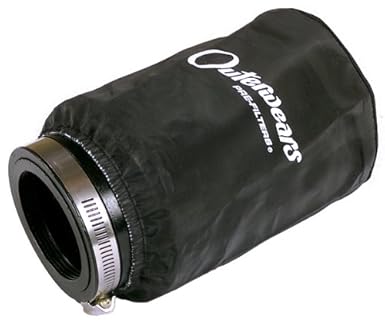

Skulle även vilja veta vart man kan köpa ett sånt där meshfilter till turbon, tänkte jag skulle sticka upp det genom huven så man får ner lite friskluft i rovan :)

Eftersom man gör bäst i att köpa några st, så kan de vara värt att leta lite.
Jag köpte i vintras från Locknersbilochmc.se (vilka verkar ha problem med hemsidan just nu) för 165:- styck. På skoterdelen går de på 199:- st.
Dessa passade perfekt på MCX-luftfiltertuben till Nytron.

Precis skickat dig ett pm :) ang filter så hade mcx mycket riktigt komplett filter (skelett + mesh) för 700:- tror ja de va, 60mm anslutning på den tror ja när jag hörde mig för ifjol. Gjorde ett eget iställe dock. Annars är ju mesh vanlig damklädsel så de handlar du lite överallt, kanske med lite skiftande kvalite dock :)
Köpte iaf ett stort ark från bengans motor för en hundring tror ja de va, å de räckte till både filter å luftintag m.m. Vattentätt var det också..
Genom huven är en bra lösning för kall luft, kan vara lite ivägen bland träd å grenar ibland bara..

Får tacka för tipsen! Det verka som att det lutar åt att lägga ordern på countrycat.com ändå. Dom hade riktigt bra pris på kolvarna nu, och frakten var inte fasligt dyr. Ang luftfiltret så behöver jag både skelett med anslutning + strumpa. Synd att mcxpress har så groteskt dålig hemsida. Hade klickat hem ett kit nu på direkten om det hade gått. Får nog slå dom en signal.
