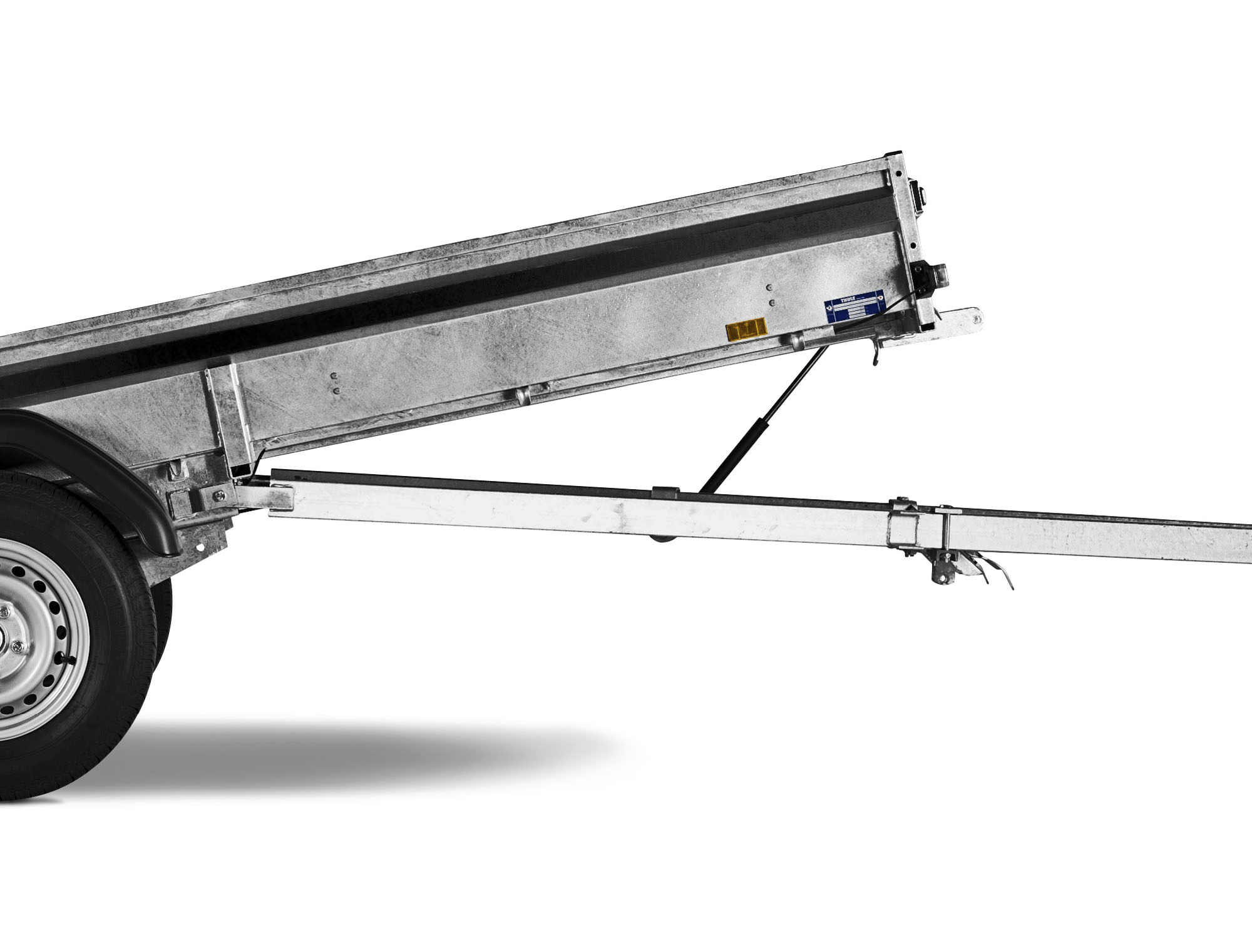

Något liknande detta kanske?
Lösningar med brädlapp eller dylikt känns som ett enkelt sätt att fastna med armen mellan flak och chassie...
Ja jag har försökt leta om jag kan hitta en som finns till mitt Temared släp men har inte lyckats hitta något
det är möjligt att den där passar också, det vet jag inte.
