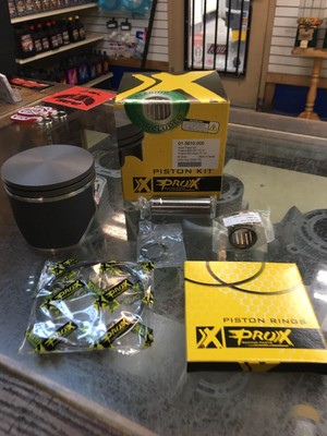

Jadå, beställde pro-x kolvar idag, blir säkert bra. Åker gott å väl under 100 mil/säsong så det ska väl hålla ett tag. Får kanske lätta på cylindern efter säsongens slut och kolla läget.

Bra val av kolvar (får vi hoppas) man blir lite nojig av att läsa på RK tek sidan om dessa Polarismotorer som spräcker kolvar så gjuten kolv är nog lite fräckt ändå för de låter som de spräcker kolvar även efter 12-- . Men jag är osäker på om de verkligen är så att även 13----knäcker kolvar? Cylindrarna håller ju bra från 13 då dem blev grövre i kjolen bakåt men om de äter kolvar får vi nog fråga om Asker har koll på det?
Kortfattat skriver de att oem kolvar har rätt kolvspel från fabrik men de slits ner oerhört fort i kjolarna spelet kan fördubblas på enbart 160 mil och då börjar klapprandet som spräcker kolvarna. Deras kolv är såklart bäst påstår dem den kolven kan va smidd men jag är osäker för de skriver inget om smidd men de brukar va smidda som kan specialbeställas i mindre serie så de lutar åt att de är wiseco kolv de säljer.
Hursomhaver så lär Pro-x kolvarna va bättre än oem kolvarna för de måste va något fel på dem. RK tek skriver att nötningen inte beror på felande slag vs borr de påstår att de enbart är oem kolvarna som suger. De säljer ju även fixkitt som ska få dem hålla ännu bättre men de är jag tveksam till.
Om du är osäker som jag på om de spräcker kolvar efter 13- så bör du nog forska i det lite mer innan du sätter in Gjutna Pro-x kolvar för om de nu äter kolvar är smidda bet säkrare dem kan man köra tills de blir runda och klapprar som fan utan att de spricker. Om du köpt kolvarna i Sverige är de inga problem att skicka tillbaka du har ju ångerrätt på minst två veckor.

Orginalkolvarna är förstahandsvalet men dom är för dyra, så då blir det något annat, har i år monterat prox kolvar (inget fixkit eller så)(enda fördelen med fixkit är den ökade vevhusvolymen, vilket är bra på denna motor). Körde ifjol på spi och de har fungerat bra. Har tidigare kört wössner i många maskiner, men efter senaste omgången wössners (fixkit) som blev otroligt glappa i ringspåren så får det vara nog, inga haverier men det lät som veven var slut, men det var kolvringarna som glappade i kolven.
Rk-tek har jag inte mycket för... såg något klipp på youtube där han var med och då verkade han bara helt dryg.. rk kolvarna är förövrigt från wiseco nu mer tidigare från wössner.
Anledningen till att kolvarna slits fort är enligt indydan att ytan i cylindrana är en aningens för grov. Han menar i princip att byter man de första kolvarna efter säg 200mil så kör man lätt 400mil på nästa omgång då cylindern har blivit mer slät. Hellst ska man lämna in cylindern till han för hans special honing. Men ett alternativ som är billigare är att bara köra och byta kolvar i tid, jag byter vid ca 150-200mil men då kör jag verkligen ingen led, har stugan på rätt ställe så har lekställen 300m till fösta lekställerna.
Ska ta och jämföra lite kolvar tänkte jag för jag har alla modeller hemma nu, wössner, prox och spi. men jag tror spi och prox är mycket lika.

Kollade lite snabbt på spi och prox, de är väldigt lika, men de är inte gjorda i samma gjutform iallafall. Proxkolven hade smörjhål till kolvbulten, dessa saknades på spi. Ska jämföra med sen med originalkolven också.
