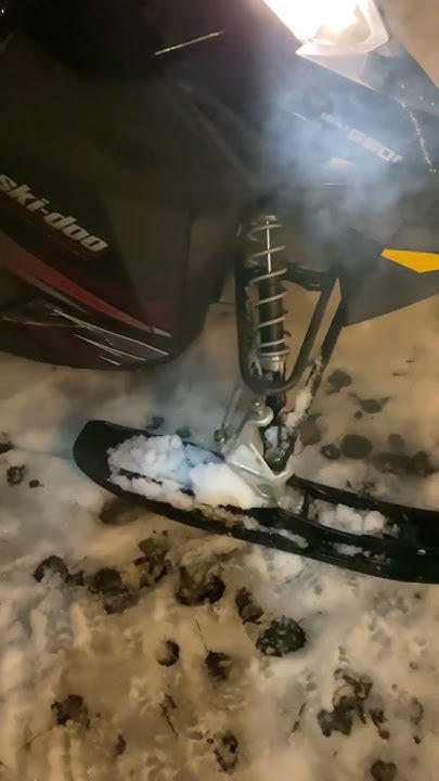

Jag har lyckats spänna vajern. Nu går den på 1800-2000 i tomgång. Jag kan köra den. Dock tycker jag att den låter lite konstigt och jag tycker inte den är så rapp. Jag misstänker att den bara går på 1 cylinder.
men jag vet inte riktigt hur man kollar det eller alternativa problem. Jag kommer lägga upp video på youtube.

Du har väl inte spänt vajern hoppas jag? Du menar väl att du justerat på tomgångsskruven på förgasarna för vajern måste ha ca 2mm glapp vid tumgasen.
Hursom så går den bara på en cylinder och de kan bero på en massa orsaker.
Soppoabrist i ena förgasaren pga av skit i nålsäte mm problem med skit i förgasare.
Flödande förgasare
Sprucket membran i soppapump som dränker den cylinder som vakumdrivningen är kopplad till
Gnistborfall pga felande tändhatt eller renutav cdi boxen som även är en tändspole.
Trasiga reedventiler
Läcka på vevaxeltätning
Som du hör krävs van mekaniker för att lista ut allt detta.
