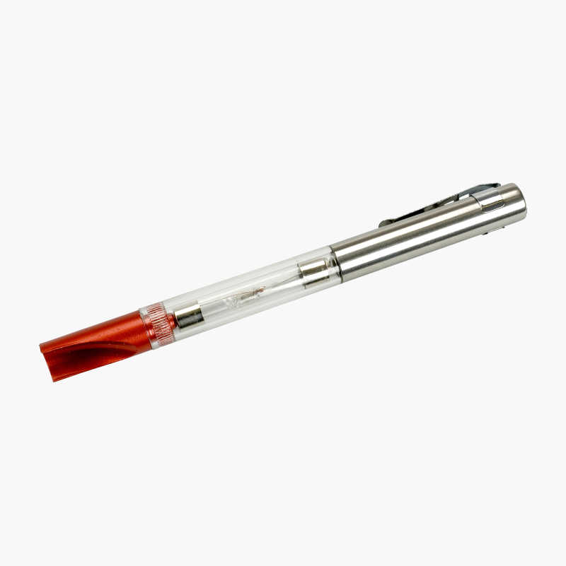

Ok de låter bra då måste cdi boxen va väck eller så är de bara tillfälligt gnista ändå. Kolla om gnistan är borta just när den stannar ha ett löst stift så du snabbt kan kolla gnistan. Annars finns de gnistprovare på Biltema med den kan du se gnistan live medans motorn är igång. Men man kan även lägga ett löst stift mot gjord och dra en kabel som man trular in i tändhatten eller skalar av tändkabeln de är raggartändprovare som funkar bra. Om du har en tändinställningslampa funkar de lika bra som Biltemprovare.
