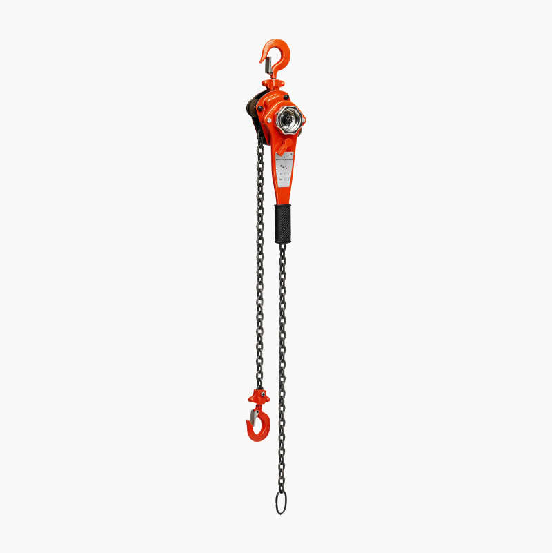

Ska lyfta upp min commander baktill för att kolla mattspänning, boggiehjul, montera isrivare etc.
Tänkte köpa ett spaklyftblock från biltema som förankras i en balk i garagetaket.
Kommer denna lyft fungera?
På nyare commanders får man inte lyfta i dragkroken. Tänkte därför montera bort linq-lådan och sätta ett spännband runt den blå ramen jag pekar på. Kroken i spaklyften fäster i spännbandet.

Även om Commandern är tung så skulle i alla fall jag lyfta den i dragkroken det håller den för och ett spakblock kommer fungera bra försök få tag i ett 250 kilos då kan du ha det med i skotern och tillsammans med rep dra dig loss.
