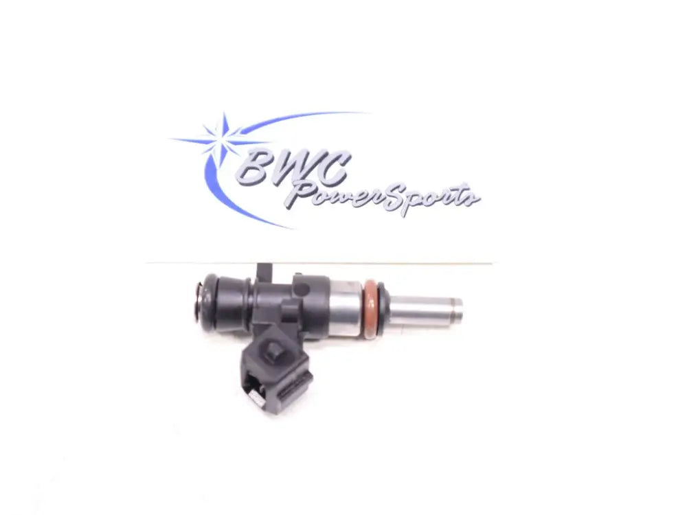

De är gummitätningen längst in på spridaren den platta med hål i oftast grön i färgen som kan ha lossnat och trycks in in så den täcker lilla spridarhålet Man får inte backa spridren vid mont de gäller att trycka endast innåt annars kan den tätningen lossna och just hamna i hålet.När man tar lös spridare brukar den tätningen bli kvar inne i hålet! Om du inte fick med dem ut när du tog lös spridarna inför tvätt så lär båda vara kvar i spridarhålen och då kan de ha terycks in!
De är nr 12 på sprängskissen jag tjatar om.
10.974
907
Din bild med de gröna tätningarn stämmer inte överrens med en 2010 spridare som jag länkade till inte nyare spridare heller för jag har samma spridartyp på min 13 och 15 polaris. De gröna tätningarna ser ut som de som ska va längst in på spridaren dvs tätning nr 12 på sprängskissen.Jag ser inga oringar alls på din bild. De ska va två olika oringar på spridaren nr 10 och 11 på sprängskissen.
Länken visar komplett tätningskitt för en 2010 800 så ska alla tätningar se ut.
10.974
907
Här har du en bild till på hur dina spridare ska se ut med rätt tätningar. Men på den här bilden saknas yttersa tätningen som ska sitta längst in mot motor. På din bild fattas även den gröna sista tätningen nr 12 på spräng så den kan va intryck i motorn. Om jag nu serr rätt att man monterat typ alla tätningar hullerombuller så är de otroligt den alls och att de inte läckt soppa vid spridarna.
10.974
907
Här har du en bild på dina spridare komplett med den sista gröna tätningen på rätt ställe (på två av bilderna). Du måste ta lös de undre spridarna också och kolla att rätt tätningar sitter på rätt plats.
2 jan 2023
27
55
sundsvall
Mmm ska ta bort de nedre också. Lyckades få ner telefonen och ta kort på bägge hålen som spridarna sitter i. Verkar inte sitta någon tätning kvar där inne. Jag har aldrig haft bort spridarna förut och har heller aldrig haft något bränsleläckage kring dem. Kan det vara fel spridare för motorn då eller??? Ska beställa packningsats från Rinab, såg att dom har.
