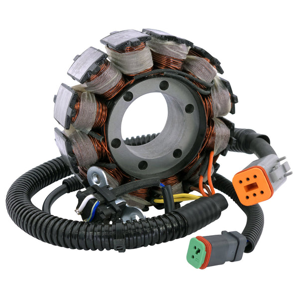

Håller på med en Ranger 2012 600 e-tec som inte har någon gnista så jag kollade statorn. Enligt servicemanual så ska den ge mellan 15-20 VAC när man drar i snöret. Om jag drar normalhårt skulle jag säga att den ger 11-13 VAC men när jag tar ur stiften så den går lätt och drar för kung och fosterland så kan jag nå 17-18 VAC.
Hur skulle ni bedöma den statorn? Hur hårt ska man behöva dra vid felsökning.
I övrigt så verkar tändspolarna funka för de kopplade vi in i en annan maskin som startade med dem. Ska låna hem BUDS i helgen så blir det kanske lättare att felsöka.
Jordpunkter verka OK, ledare mellan ECM och tändspolar är OK, ser inga andra uppenbara skador på elsystemet.

De lät normalt i volt även de låga vid klendragning. Vilket fel har den jag tänker om e-tec stator är lika dålig som tidigare till förgasare så visade statorerna ofta rätt vätrden med va felande ändå, typ gäller alla statorer. Serie III motorernas statorer skallrade sönder exakt efter en viss gångtid man kunde ställa klockan efter dem.
Mät även så inte dessa strömkablar jordar för då blir de uppfucking delux.

Vi kollade den med BUDS i helgen och det vi kunde hitta var en trasig tändspole så vi tog en från en 800 vi har stående så det är löst för stunden men tyvärr verkar det även som att ECMen är kaputt.
BUDS visar fel på MAG-spridaren men byter man plats på kontakterna så flyttas felet så utgången för MAG-spridaren verkar körd. Man hör när man kopplar in den spridaren att den drar den utgången och efter en stund blir spridaren ganska varm.
Så om någon sitter och ruvar på en 600 e-tec ECM så är det bara att höra av sig :)
Sen hittade jag en gammal tråd här som typ stämmer in på symptomen och då skulle det kunna vara statorn ändå. Tydligen hade de problem med dessa 2011-2012 med 55V kretsen och det kunde yttra sig som att EMCen var felande (injektor och tändnings-problem) men det borde ske när statorn är varm och så långt har vi inte kommit än. Som sagt, mäter man den kall så verkar den OK. Enligt den tråden så byttes de då mot den som sitter i 800 e-tec. Var dock inte jättesugen på att riva ur den ur en fungerande motor bara för att testa. Kanske ska flytta över hela motorn och bygga en Ranger 49 800 e-tec med pipa, slutburk och bondi-box i stället 🆒 Nä, skämt å sido, nästa steg blir nog en annan ECM så får vi se hur den beter sig. Dock verkar de inte växa på träd direkt. Finns hur många som helst till 800 men inte till 600 så det kanske inte är så ovanligt fel. Det kom tydligen en ersättningsbox till 600 e-tec och den sitter även original i sena 800 e-tex (typ commader 2017-2018).

Tog och kollade lite mer igår med BUDS och börjar misstänka statorn ändå. Den ger ingenting på 55V kretsen i BUDS och följer man felsökningsschemat i manualen så ger respektive spole lite för låg resistans (0.6-0.8 ohm och det ska vara 1-1.1 ohm vilket kanske tyder på något inte stämmer). Ingen kortis till jord eller mellan spolarna. Respektive spole (med tändstift iskruvade och halvhårt drag i snöret) ger 7-8 V max och det ska vara mellan 15-20 V. Kondensatorn är OK.
Skulle väl kunna vara dåligt magnetisering i svänghjulet men det känns mer långsökt. Ska låna avdragare för att ta av det så jag skulle kunna testa svänghjulet från 800an innan jag plockar ur statorn bara för att utesluta det.

RM statrors uppger 1,1 ohm i motstånd + - 20% . Rm stators är ju bästa som finns men jag tror en billig kina funkar också speciellt då den har så grov trådlindning.

Satt i någon timma nu och mätt både på 800an och 600an och jämfört värde för värde på de delar som är lika och mätvärdens är i princip identiska. Statorn på 800an ger exakt samma värden som 600an så jag satte ihop allt igen och mätte spänningen igen ute vid spridarna men körde på elstarten. Fick 53Vdc på mag och 41Vdc på pto. Sen ligger mag-sidans spridarutgång hög fortfarande så när den kopplas in så klonkar det till o spridaren. När jag rotade där och kollade alla kablar så såg jag att ecmens tänings-gucka-mucka hade släppt i princip runt om så då tog jag ett aktivt beslut om att den ska isär...inte skitenkelt kan jag säga men jag hittatde minst en trasig elektrolytkonding på kretskortet som verkar gå till kontakten för spridare och övrig 55V så där gav jag mig. Det ska beställas en beggad ecm.

Lite kunskaper borde sitta kvar sen högskolan. Gick elektroingenjörsutbildningen så man har väl snappat upp något kring elektronik senaste 20 åren inom den världen. Är dock lättare att ha sönder saker än laga dem😁 Hade jag bara fått bort allt klet från kretskortet så hade jag nog gett mig på och felsökt det mer. Tydligen ger drivstegen upp till injektorerna på dessa och det är säkert inga exotiska komponenter men gjutmassan de ha fyllt elektronikboxen är som halv-härdad silikon å jag orkade inte då en beggad box inte var svindyr.
Då jag fick låna diagnossystemet BUDS så har jag gått igenom alla saker jag kunde med det och det enda som jag inte fick kontakt med var MAG-spridaren. Allt annat verkar gå köra igång och i och med jag har en summit 800 T3 ca 2 m bredvid så var det lätt att bara jämföra mätvärden. Sen verkar ju ena tändspolen kaputt, fast jag är inte helt säker på det heller just nu för den funkar i 800an så det kan vara fel i ECMen där också. Lite stiltje på den maskinen tills ECMen dyker upp så vi ska försöka få ihop 800 till att bli körbar på snö. Är en vatten racer just nu så det ska på en annan framvagn, matta och lite annat småkrafs. Sitter en 165" boggie på den från en G4a så vi lyckades hitta en beggad matta till den. Måste kränga över drivhjulen då det är fel delning men jag har ett par liggande från min G4. Har aldrig gjort det tidigare men antar att de går pressa av på något vis.

Satte i en annan ecm i den och då hoppade den igång direkt. Kunde dock se med BUDS att 55V kretsen fladdrar ganska rejält på tomgång (mellan 25-55V och den sättrr även felkod för detta, stabil över 2000 rpm) så jag tror att den kanske mår bra av ett statorbyte ändå. Skulle tro att den gamla ecm:en gått sönder pga detta då de tydligen är känsliga. Det skulle kunna vara någon av 55V förbrukarna ocks enligt verkstadsmanualen men då det verkar sitta original srator i denna och de tydligen hade problem mednjust detta så chansar jag på det i första hand.

Väntar på en men har kanske en maskin till med trasig stator. En skruv verkar ha gått av på 800an och åkt karusell så jag kanske behöver en till. Har inte fått av svänghjulet än för jag har ingen avdragare så jag kan inte bekräfta att den har gått sönder. Kanske blir kvällens uppgift.

Fick av svänghjulet på 800an och tyvärr hade en skrug åkt karusell så det är skador på både svänghjul och stator. Lindningarna i sig verkar ha klarat sig men kablarna in till dem är trasiga så jag ska försöka löda om dem. Svänghjulet har små skador på plåtkanten på insidan så jag tro det funkar också. Skotern gick ju starta trots allt fast en lindning var helt borta.

Stator bytt i 600an och nu är spänningen stabil så den är väl i princip klar.
Statorn i 800an är skrot. Plockade ur den och det var en hel del lindningar som var skadade så den måste bytas.
