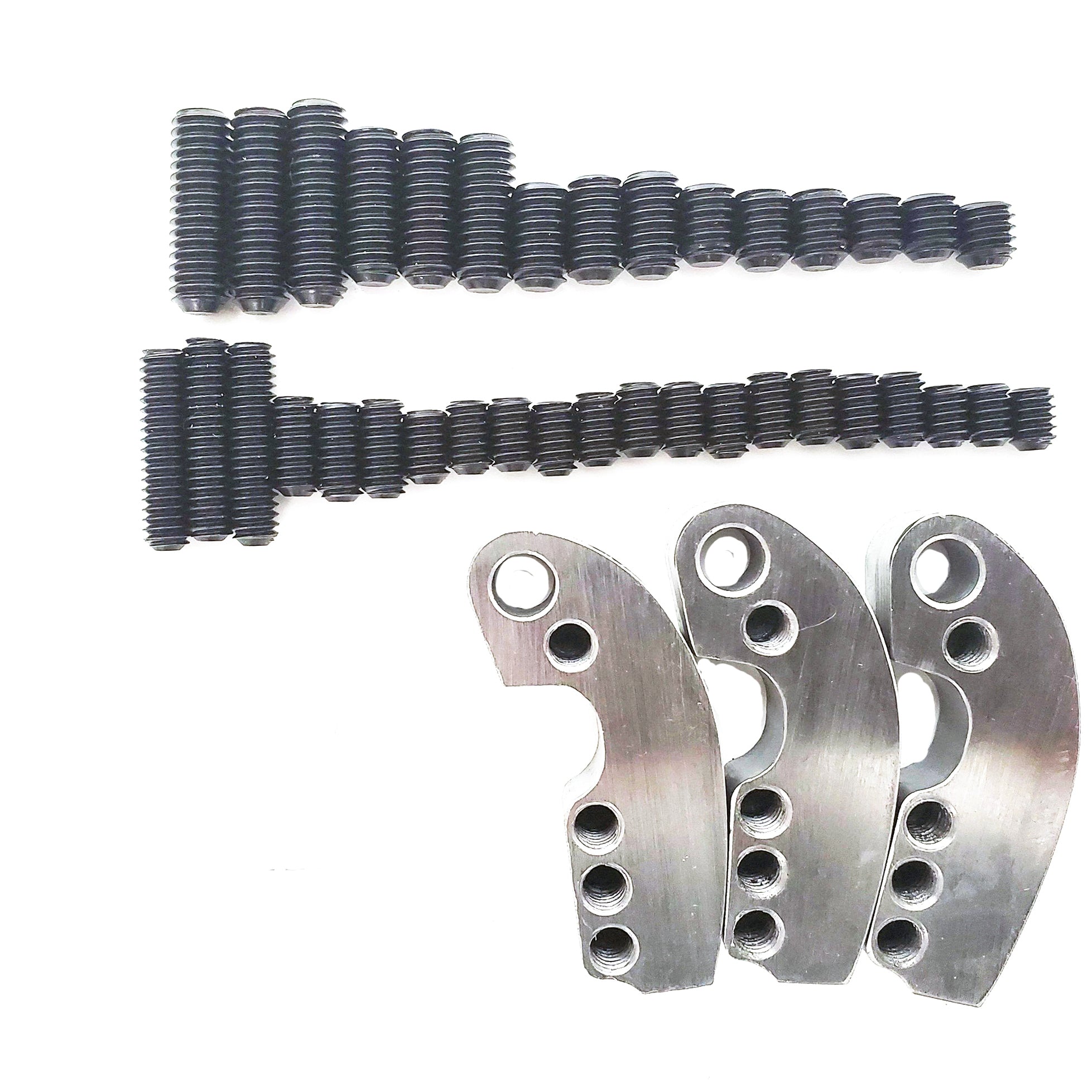

Nu går den som den ska, nått fruktansvärt vad den går😎 Satt dit en fjäder i stället för wastegate som jag gjorde så fjädertrycket gick att justera. Troligtvis överladdade den med wastegaten och gick i safemod i mappen, därför den gick så surt förra testet. Tyvärr så har mapsensorn till tryckmätaren flippat ur, den visar alla möjliga olika värden så vet tyvärr inte vad den laddar nu. Har mina hemmabyggda serie 11 vikter i som väger 78.5 gr och en 140/330 fjäder. Lite högt tillslag men annars så tycker jag drt funkar bra. Har ett sliber justerbart viktkitt på väg så det går att fin justera sen. Nån som har nått tips på en lätt avläst turbotrycksmätare som inte kostar mer än skotern är värd? 😀 ska försöka hitta en wastegate med lågt öppningstryck oxå.

Det där beror på formen på vikterna, om du kollar en gång extra på dessa. jag körde med en 150 fjäder i starttryck och hade typ 4200 i tillslag har jag för mig. Mycket bättre att ha vikterna utformade på detta vis så slipper man ha så extremt hårda fjädrar som bara går av lättare. Mer än 4500 i tillslag behövs inte för att den ska bli rapp med denna utforming.

Jo men han kör ju dessutom 11 serien 68gr påsvetsade. 11 serien går ju slår till tidigare från start vs 10-68 så den borde som sagt ligga svinlågt i varv med bara 140 starttryck. Eller har han slipat om 11-68 rampens utformning?
Jag kör 10-68 och har 165 -310 fjäder med de ger bara 4200 varv. Sätter jag dit 11-68 sjunker de till 4000-4100v.

Det har med vart vikten ligger över centerlinjen i primären, bygger man på med vikt neråt så hamnar det vikt under centerlinjen och då behövs det inte lika hårt starttryck på fjädern, funkar mycket bra på turbomaskiner med tunga vikter.

Ok de va bra att få reda på då fattar jag. Men jag förstår inte varför man får så lågt starttryck med helt standard 10-68 vikter med 165 i starttryck. En sak jag noterade när jag bytte variator till en fräschare va att starttrycket sjönk från 4400 till 4200v med samma fjäder och vikter de förklarade Hampus här på forat att min gamla varre va nernött i aluminiumet där vikterna stöder emot på kortsida häl, de liksom backas mer från rullen. Rem mot skiva spelet blir större o större ju mer de slits och jag hade kompenserat det genom att shimsa in spelet mer o mer. Rullen börjar då klättra på vikten tidigare så man skulle kunna slipa vikterna medvetet där bak på kortsidan för att kunna köra svagare starttryck eller om man vill ha högre starttryck utan att gå upp i fjädertryck. De dryga är dock att man måste shimsa om korset så inte remspelet blir så stort. Snacka om att man skulle vilja ha ett KN racing justerbart lock men de är för dyrt helt enkelt.
