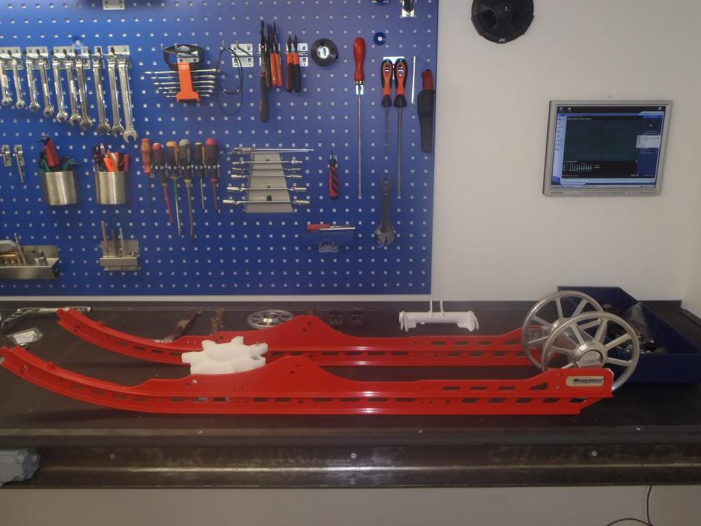

Skaffat Avid drivhjul

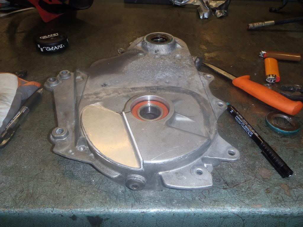

Men eftersom mattan numera kommer att nöta mot kedjehuset kapa jag till det
http://i1284.photobucket.com/albums/a579/snorush/PC010350.jpg

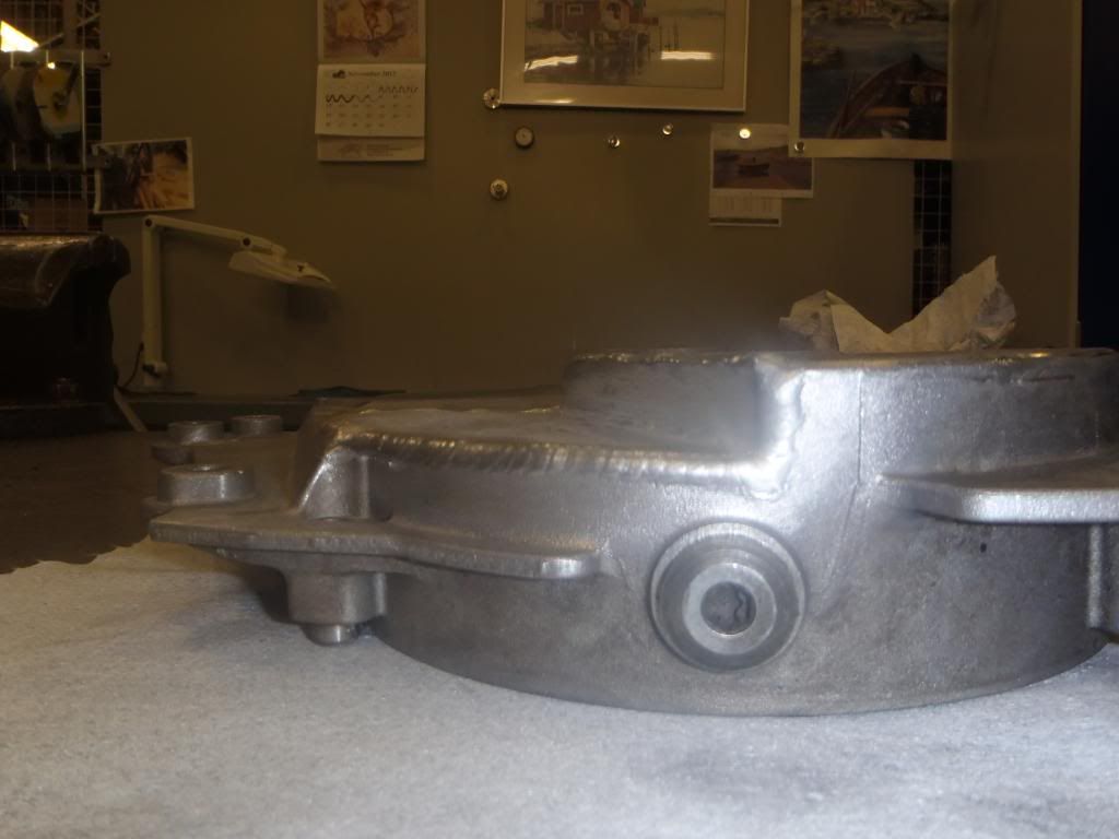

Svetsat och klart

Lackat boggien

grymt! vad blev vikten på boggien?
riktigt snyggt bygge, du får mig att vilja köra rush ^^
