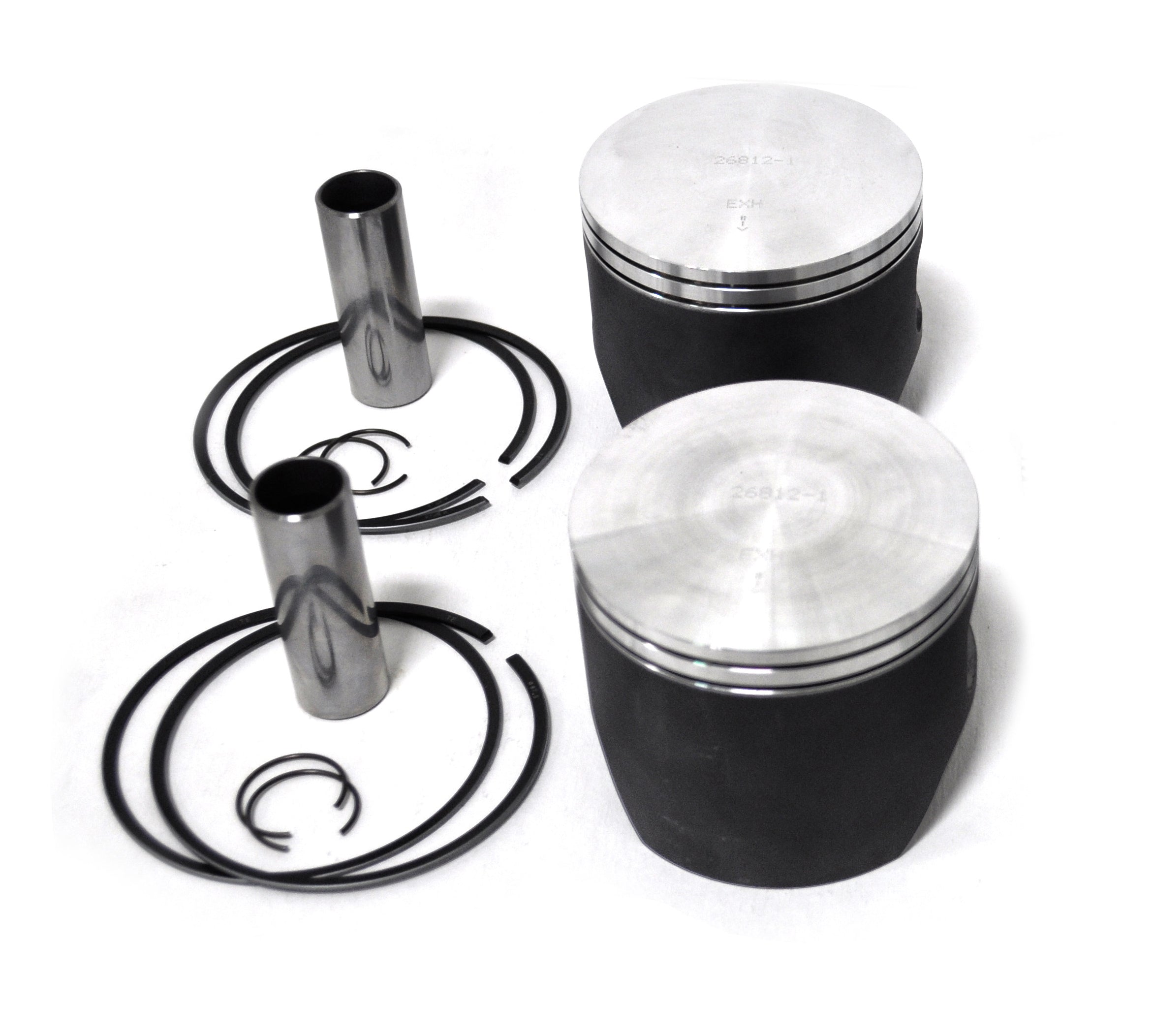

Ok tack
Ja är det bättre köper jag ju häldre det,
vill nog köpa det som är mest pålitligt
Känns nog tryggast då jag och en vän planerar att köra från Åre till treriksröset och tillbaka i vinter.
Men hittar inte originalkolvar på Google,
Vet du någon länk annars får det bli
Att beställa genom ytterockeproduction.se
Dom kan ju säkerligen ordna ett par

7700 med nållager och packningar känns lite väl,
Tror inte jag kan köra så mkt längre med orginalkolvarna att det blir värt mellanskillnaden, jämfört med exempelvis Prox
Men känner mig osäker om jag ska köpa prox eller wiseco eller något annat märke
Om jag lämnar in den för kolvbyte borde väl företaget mäta att kolvringsstoppen sitter rätt
11.048
Jag ska snart byta kolvar på en Assault 800 årg 14 och då blir det fixkittet med Prox kolvar från Rinab. Där kan man välja på tre kolvmärken ink detta fixkitt (shims med längre kolvar). Prox SPI och Wiseco. Wiseco går såklart bort för de är smidda =) skär omg. Jag kommer meddela Rinab att om Prox kolvarna har sitt ringstopp för nära en kanal så vill jag ha gratis frakt vid byte till SPI kolvar.
På Min andra 13 polaris pro rmk är de nyss ditsatt SnoX fixkit den har bara gått 10 mil med den de är inte jag som mont det men motorn låter fint. Jag tycker att man ska välja Fixkitt just för de längre kolvarna de blir såklart mindre vobbel = längre livslängt på cylinder o kolv. De kostar ju bara ca 300-400kr mer med detta shims och då är det inget att fundera på. Jag har lyssnat noga på motorerna på Assaulten och Pron intill varandra nu i garaget Assaulten har Org kolvar 480 mil gamla och pron 10 mil Fixkit med SnoX kolvar på en 500 mil gammal cylinder. Helt klart klapprar den med org kolvar mer än den 500 mil gamla motorn med 10 mil fixkitt. De skiljer även 0,5 bar i kompryck 8 vs 8,5 med Fixkit varm motor.

Därför petar man bara i nya originalkolvar eller likvärdiga gjutna och gasar och ser glad ut :) Jag är en av dom som inte tror att fixkit gör motorn mer driftsäker, snarare tvärtom. Har kört alldeles för många felfria mil på min -12 jag hade för att säga något annat :)
11.048
Baserat på allt jag läst om fixkit och de är många timmar så skulle jag säga att de är 50/50 att de gör någ nytta i livslängd men helt klart går motorerna finare mindre slammer och man får mer effekt de är alla överens om. 3-6hk mer för 500kr extra som shimset kostar är den mest kostnadseffektiva trimningen man kan göra.
De enda negativa jag ser med fixkitt är att de flesta eller alla kolvar enbart ät längre uppåt viket innebär att i bottenvändningen tappar man stöd för kolven med lika många mm som shimset är tjockt.
Jag har en 13" pro 800 och en 14 Assault i garaget,,, pron med 10 mil gamla fixkittet gjutna SoX kolvar och Assaulten 480 mil på org kolvar. Om jag startar dem samtidigt och hoppar mellan maskinerna så går Pron bet finare på tomg och när man gasar till den liksom vibrerar den mindre typ mer silkeslen liknade hållet som en 600. Men Assaulten går otroligt tyst klappermässigt den klapprar lite mer i kolvvändningarna men inte så mycket som man kan tro efter 480 mil.Baserat på det kommer jag absolut sätta i Rinabs Fixkit med Prox eller spi kolvar. Men om man köper noname fixkit typ Rinabs/sledstoore/Skoterdelen/ebay kitt så måste man kolla att de är samma klämspalt eller ytterst lite tightare klämspalt mellan kolv och topp för Bikeman varnar om chinakitt med lägre kolvhöjd som ger värdelös klämspalt och komptryck.
