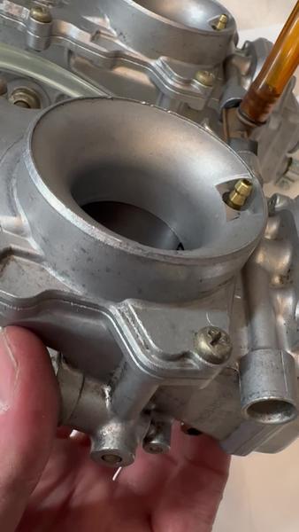

Okej det låter betryggande iaf 😊 ska testa lite mer ikväll, bifogar en bild där ser du hur lågfartsmunstycket ska sitta, rätt djupt försänkt 1 1/2 cm ner i det hålet, när bilden togs är munstycket bortskruvat
11.053
De ser onekligen ut som lågfarten är ett bränslemunsycke.Jag sökte runt lite på usa forum och de är många som har de här problemet på AC med de där gasarna 500cc-800cc. Jag lyckades inte hitta någon som löst det. Flera återförsäljare ryckte bara på axlarna och sa de va normalt de kunde rusa sprillans nya påstod de. Jag förstår inte varför de ska rusa för de där gasarna sitter ju bla på Rotax 600/800 motorer under en härrans massa årsmodeller. Jag har skruvat i flera sånna och aldrig sett detta problem undantag min lynx re som hade väldigt glappa trottlar. De finns risk att en vevaxeltätning läcker fast du sprayat dem. Den bakom svänghjulet är svår att besikta man måste helst lös med svänghjulet och leta efter oljekladd oftat kolsvart slem som runnit ut. Även den bakom variatorn bör visa tecken på svart slem.Men om inte stiften visar tecken på snål gång i mellanreg eller full fgas så kan du köra om de inte stör för mycket. De enda tips som fanns på usa forum va att ställa ner tomg så mycket att de lindrade rusningen då den blir varm men då måste man hålla lite gas då man startar annars blir de svårstartade kall åtminstone. När avgaspipan blir varm förvärras det, de blir väl någon typ av extra drag genom motorn då.
