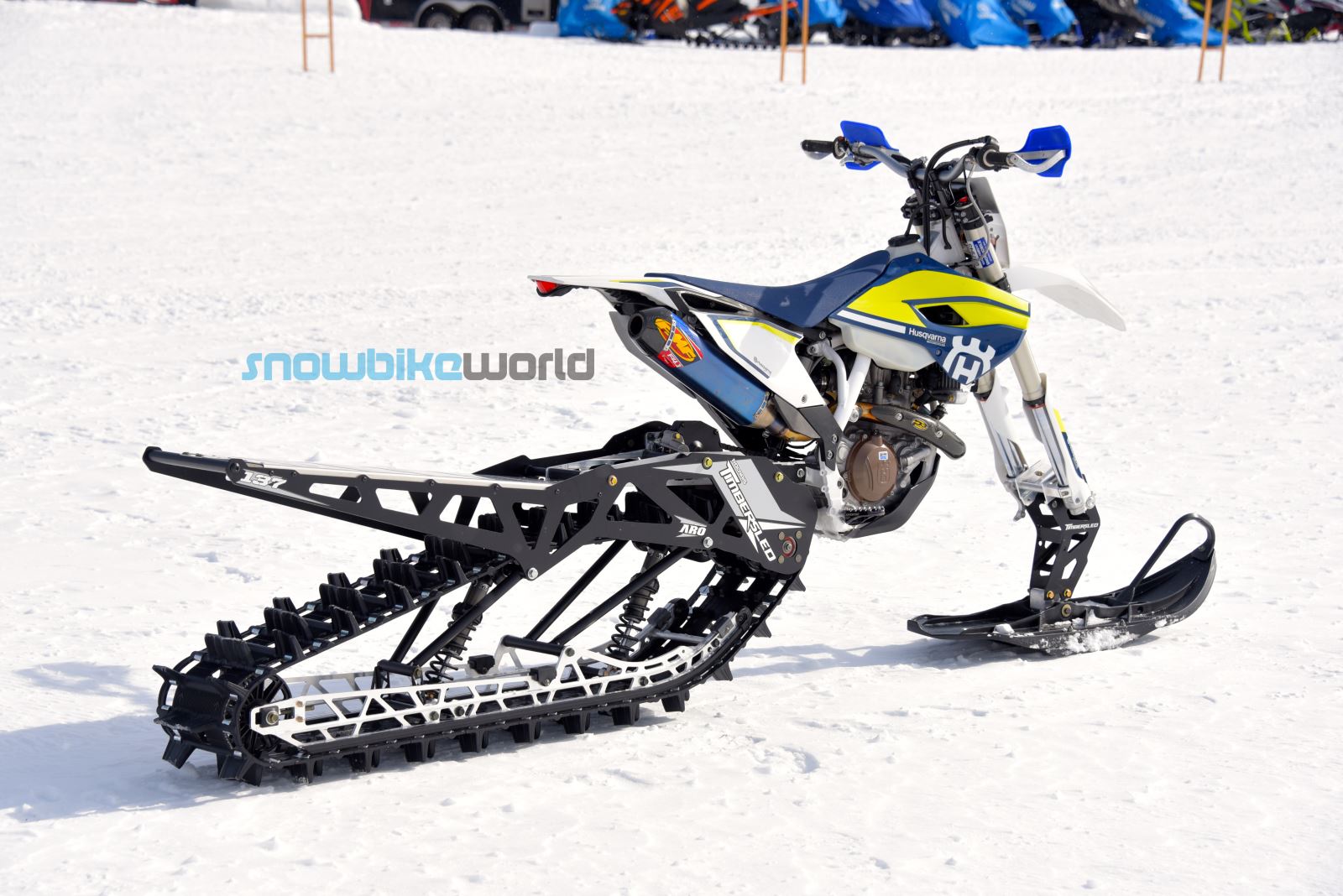

Timbersled presenterar 2018 års helt nya ARO
Man har bland annat slopat rörramen till förmån av en ram av utskuren aluminium liknande vår GEN3
Kedjespänningen görs numera med att flytta kittet bakåt istället för en spännrulle.
Bromsskivan är inkapslad för att förhindra isbildning på skivan.
Ser riktigt lovande ut vill jag säga!
I denna länk kan ni läsa en samlad info om nyheterna
http://www.snowbikeworld.com/2017/03/timbersled-2018-aro-snowbike
