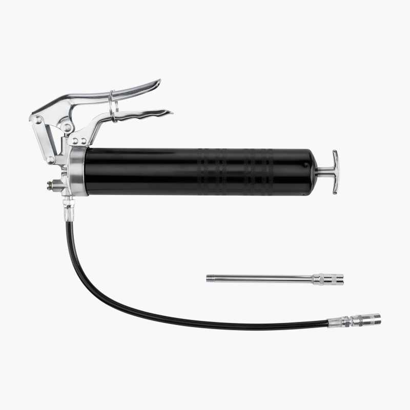

Ska köpa en fettspruta till smörjning nipplar i boogien.
Tänkte svänga förbi biltema och införskaffa verktyg/fett.
-Vilken spruta ska man köpa?
-Fungerar vanligt universalfett?
-Hur går det till rent praktiskt?
(Sätter man ett munstycke mitt nappen och trycker?... kommer det gamla fettet ut på sidan av nippeln eller ur nått annat hål?)

Fettsprutor är en källa till många sorger och söliga händer....
Hur just Biltemas är vet jag inte men som regel har alla sprutor för kort slang, min spruta har en "extralång slang" som är ca en halvmeter och det är definitivt inte för långt. En meter hade varit bättre än en halv!
Vilket fett som helst duger i boggin, smörja boggin går lika mycket ut på att trycka ut skit och vatten som att tillföra smörja så det är betydligt viktigare att göra det ofta än vilket fett du använder. Ingen smörjpunkt i boggin är känslig för att smörjas för mycket, så det är bara att pumpa i tills man ser att det kommer ut fett någonstans längs axeln du smörjer.
Ja du trycker fast smörjspetsen på nippeln. MEN det finns bra och dåliga spetsar som är mer eller mindre känsliga för hur rakt du håller spetsen i förhållande till nippeln. Nipplar, eller bussningen bakom, blir ibland täta så man inte får in fett etc
....och har du aldrig stoppat i en fettpatron i en smörjspruta så var beredd på att jävlas en stund. Mer än en människa har lyckats med att tömma patronen på golvet medans dom slagits med fjädern i sprutan.
Reactions: Conpros

Tack för svar JAAG.
Den spruta jag tänkte på var denna:
Ser ut ha lång slang, dock inte 1m.
Kan jag räkna med att nippelmunsstycket passar mot nippel i min boogie?

Med enhandsspruta klarar du dig i regel med kortare slang, dock får du förmodligen inte upp lika högt tryck som med längre spak ifall det går trögt någonstans. Lång slang är nästan ett måste på en "vanlig" spruta med långt pumphandtag så man kan hålla i smörjspetsen med en hand men ändå kunna lägga ner sprutan på golvet så man kan pumpa med den andra.
Ja den kommer passa.
Jag har den sprutan och den passar på bogginipplarna på min Commander 2011
