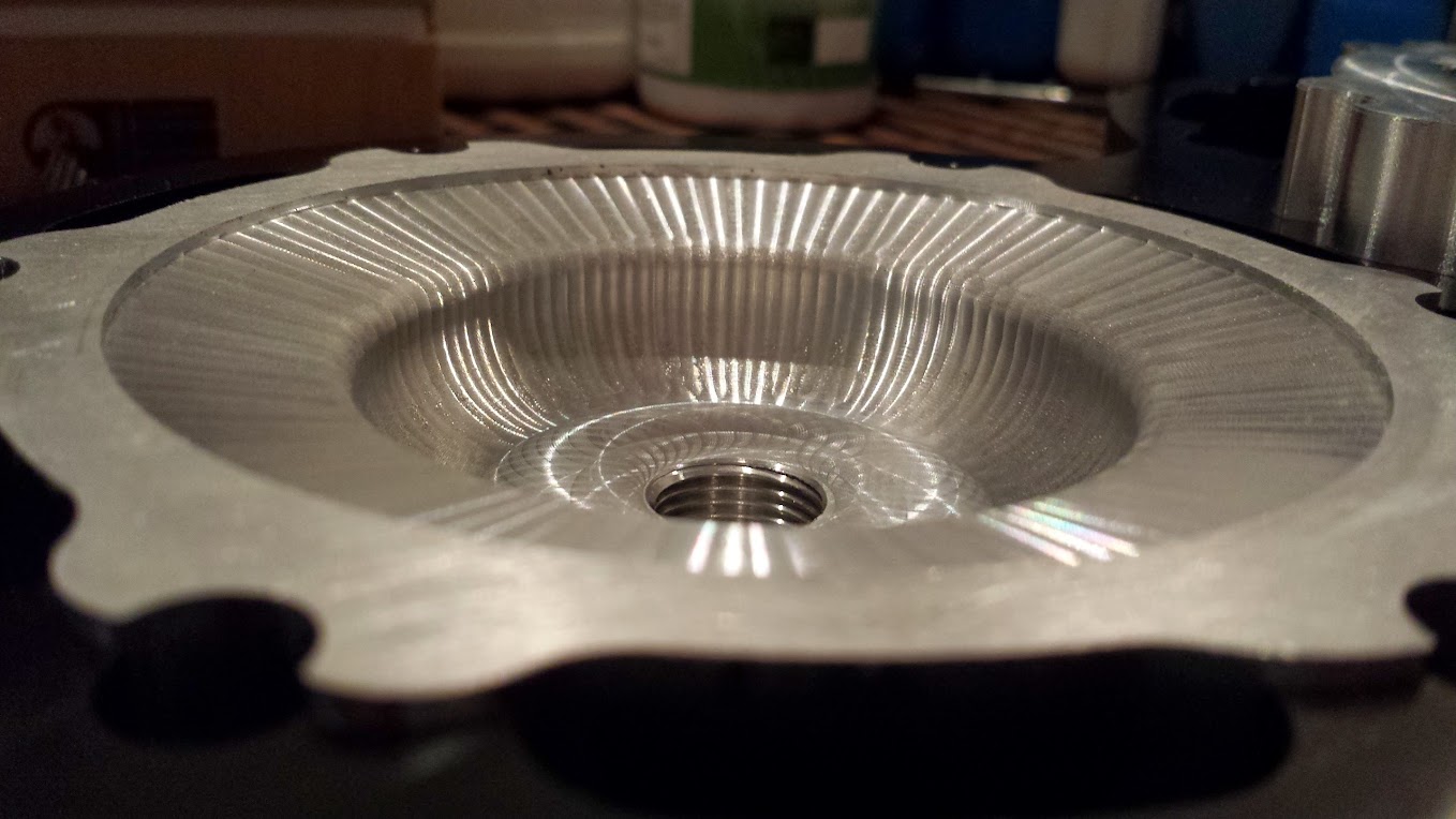

Idag dök ett mycket efterlängtat paket upp! Äntligen! Ska mäta upp den snarast och förhoppningsvis montera den på söndag :) Squishbandet ser då ut att vara 14mm fram till radien ner mot pottan mätt med tumstock, mäter man radien också så är det nog 15mm. Vinkeln känns ganska hög den också. Skulle vilja veta flamfarten med denna. Hur räknar man lättast ut det? Siktet är inställt på Kittelfjäll eller Tärnaby 28-29-30 mars.
En liten synvilla på denna närbild men botten i pottan är helt slät. Ser nästan ut som en W-modell men det är det inte.
