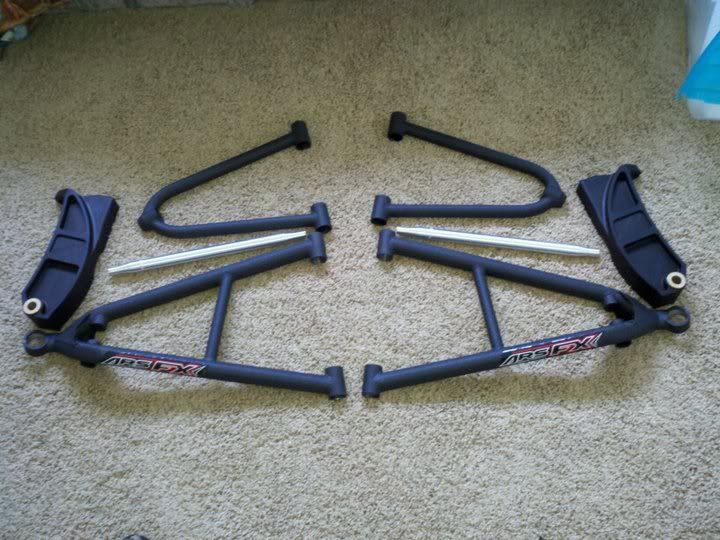

Det skrevs förut om att ni skulle montera hylsor i dämparna på assaulten och montera pro framvagn.
Har det gjorts? Fungerar det bra?
Vore det inte en ganska enkel lösning att tillverka a armarna med en lägre infästning som Zbroz har på sina? Eller går det inte att flytta nog långt fram / ner så man blir av me de 25mm..
zbroz --> http://i3.photobucket.com/albums/y72/WIPolaris/zbroz.jpg
14.401
1.202
Har kortat ner assault dämparna med hylsor inför denna helg. Går rätt fort att fixa... enklare än att göra special a-armar för ändamålet och dämpare ska ändå renoveras varje år så då kan man passa på då...

Och om hylsorna fungerar vilket de lär göra är det en oerhört smidigare lösning, funkar ju att bygga om a-armarna om man bara ska ha ett set men säg att du kvaddar en arm och måste bygga en ny. mycket smidigare att ha alternativet att kunna använda "off the shelf" armar ist för att behöva bygga om varje gång...

Ok blir det köra med assault framvagn eller med PRO?
Är mest den förlorade fjädringsvägen som är tråkigt med hylsorna. Men det kanske man kan leva med.
Monterade ni en 25mm hylsa eller?
En bild vore guld värt på hylsorna!
14.401
1.202
Självklart blir det rmk framvagn, blir så mycket smidigare skoter då.
Hylsorna som monterades är 20mm långa. ca 25mm i diameter och ett hål igenom för stången & gjorda i aluminium.
Blir väll inte mycket fjädringsväg man förlorar, dämparinfästningen sitter längre in så det blir nog rätt lika i slutändan... men enligt mig helt klart värt det isåfall.
