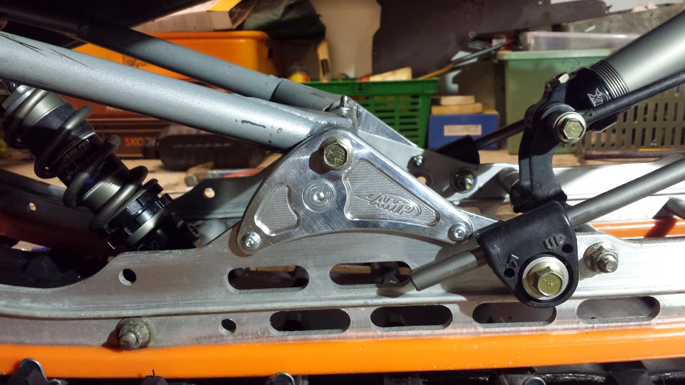

Tack för tipsen, men rinab-verktyget för 69kr funkar fint så jag kör med det framöver :) Har varit lite halvkörigt sista veckan här så har inte blivit så mycket tid i garaget. Men oljetanken är i alla fall modifierad och klar, ska bara monteras nu (imorgon). Sen blir det provkörning igen! Tog mig tid idag och monterade AMP-kittet till boggieskenorna som jag haft liggandes ett tag, passade på att göra det som så fint kallas för "geo-mod" också då jag ändå höll på.
Nu ser oljetanken ut såhär invändigt, får hoppas de funkar bättre.
"Front Torque Arm Relocation Kit" som ska förhindra att mattan spänns då boggien fjädrar ihop. Var tvungen att köra med väldigt slack matta innan för att boggien skulle fjädra över huvud taget. Nu är den mycket bättre!
Lite nya hål behövdes. Körde på 40mm geomod (hållarna till torsionsfjädrarna bakflyttade 40mm)
Klarrt å betarrrt!

"Körde på 40mm geomod (hållarna till torsionsfjädrarna bakflyttade 40mm)"
Vad är fördelen med denna mod?
Mvh Erland
Myzkoo
3 sept 2012
484
Mvh Erland
Man ska få betydligt bättre transfer i boggien samt bli följsammare över mindre ojämnheter på led etc och flyta upp lättare på snön vid lössnökörning. Googla lite på det så finns det en hel del läsning om det. Dock så verkar många blanda ihop geomod på M7ans boggie och geomod på den lite nyare boggien med floatdämparen vilket är något helt annat.
Ok, gjorde en snabbgoogling förut men hittade inget mer än nån som nämde det på nått amerikanskt forum.
Låter hur som helst mycket intressant, nu är min iofs bara 141" men allt som gör saker bättre är ju ett plus.
Mvh Erland
